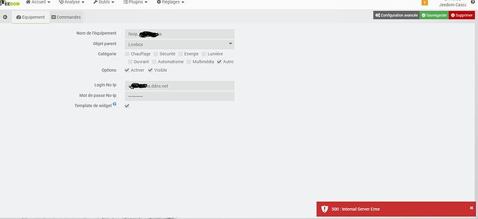

Salut. Il y a plusieurs sujets avec le même titre mais je n’ai pas trouvé de solution.
Jeedom 4.2.20 tournant sur une VM proxmox en utilisant l’image Debian GNU/Linux 10 (buster) 64bits ()
Version du plugin: 2021-11-14 16:01:50

[2022-07-07 10:13:15][INFO] : syncNoIp
[2022-07-07 10:13:15][INFO] : Lancement script No-Ip : sudo python3 /var/www/html/plugins/noip/core/class/../../resources/noip-renew.py euepunto@hotmail.com "#####" 2 0 /var/www/html/plugins/noip/core/class/../.. 2
[2022/07/07 10:13:16] - Debug level: 2
[2022/07/07 10:13:16] - Opening https://www.noip.com/login...
[2022/07/07 10:13:18] - Logging in...
[2022/07/07 10:13:18] - 'WebDriver' object has no attribute 'find_element_by_name'
[2022-07-07 10:13:18][DEBUG] : [Monitoreo][No-IP] file content: {"msg": "'WebDriver' object has no attribute 'find_element_by_name'"}
[2022-07-07 10:13:18][ERROR] : [Monitoreo][No-IP] error while executing Python script:
