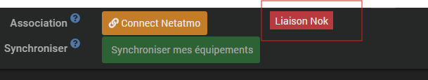

No Home found at _Homesdata / Aucun groupe d'équipement associé à ce compte
c’est en ligne aussi.
Suite à une rupture de connexion prolongée, il est possible que le plugin perde partiellement au totalement les privilèges du token, si vous avez ce genre de messages, il faut refaire la procédure d’authentification.
Ok, j’ai passé la maj du plugin « netatmoSecurity » et j’ai toujours l’erreur à la synchonisation
[2025-06-05 22:00:03][WARNING]   ******Apî::_getapiHome No Home found at _Homesdata: {"code":200,"body":{"homes":[{"capabilities":[{"name":"peak_and_off_peak_electricity_times","available":true}],"id":"5e9efae6a91a643a1915db6f","name":"Mon domicile","altitude":37,"coordinates »:
[2025-06-05 22:00:03][ERROR] cronJob  Erreur Apî::_getapiHome Aucun groupe d'équipement associé à ce compte  at line: 112 file: /var/www/html/plugins/netatmoSecurity/3rdparty/naSecurity_Api/Clients/NA_Security.php
