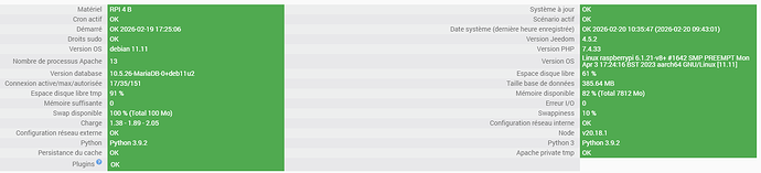

Mon config :

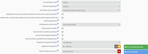

Pourtant après l’installation du Beta, j’ai ceci :
Combien de temps avant que je puisse me reconnecter?
Et si je m’abonne en « auto assist », ca va résoudre le problème?
Oui aucun problème en auto assist. C’est l’idée du changement opéré par Tado. Que les gens s’abonnent.
100 appels par jour c’est trop peu.
Après si vous n’avez pas trop de devices, un appel toutes les 30mn voire 1h devrait aller si vous n’avez pas besoin de temps réel sur jeedom.
Et pour info, le compteur ajouté sur MyTado est uniquement fait pour avoir une idée de consommation par jour pour ajuster au mieux quand on n’a pas autoassist. Mais le compte repart à zéro à chaque démarrage. Donc lors d’une mise à jour MyTado en l’occurrence.
Enfin, Tado remet leur compteur d’appel à jour de leur côté. Je ne sais pas à quelle heure, peut-être à minuit.
