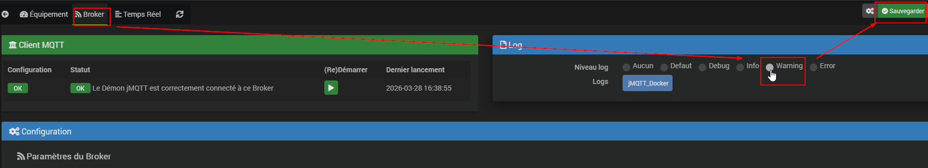

Juste pour info, tu as bien modifié le niveau de log dans la tab du Broker ?
Pas juste dans la config générale ?

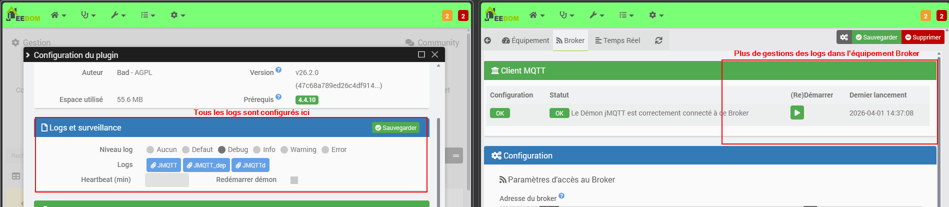

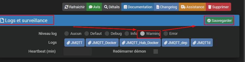

A noter que ce sera plus simple dans la prochaine version majeure (certainement 26.2.0), il n’y aura plus qu’un seul endroit pour changer le niveau de log (config du plugin) et un seul fichier de log pour tous les équipements Brokers :
