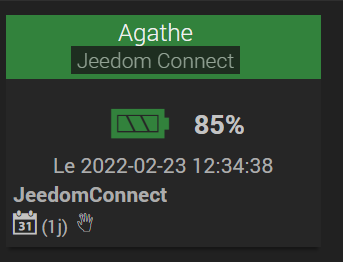

Je n’ai pas encore ouvert JC sur le 3ème téléphone, afin de faire des tests supplémentaires si besoin, mais on voit clairement qu’il arrive bien à communiquer avec Jeedom, sauf pour le niveau de la batterie:

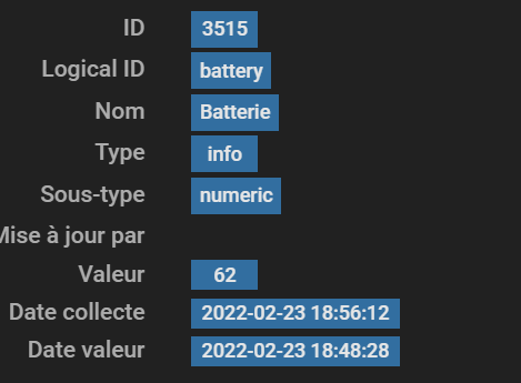

Commande de type info Batterie de ce même téléphone:

J’ai regardé les dernières dates de collecte des commandes du téléphone 3 dans Jeedom:
Position et Batterie sont à jour.
Adresse IP, Etat wifi et Reseau wifi (SSID) sont toujours bloqués à hier midi.
Et le niveau de batterie est lui aussi bloqué à hier midi.
Les 2 autres téléphones sont bien à jour.
