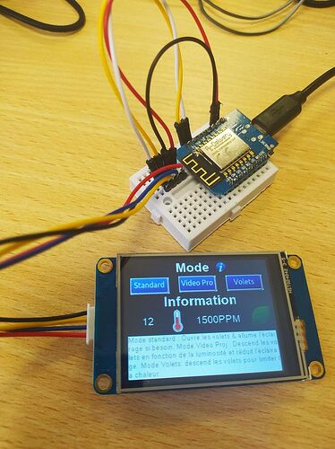

J’essaye de faire communiquer un esp et Nextion.
Je peux envoyer des données au nextion comme la température, le co2 mais je ne récupère pas les valeurs dans easyesp lorsque j’appuie sur les boutons standards, video projecteur et volet. IDX et value reste à 0.
J’utilise RX vers TX et TX vers RX sur D9 et D10.
J’ai essayé de mettre un 2N3906 comme spécifié dans la doc mais pas de changement (voir pire).
Dans Nextion editor j’ai coché Send component ID pour les boutons.
J’ai compris (je pense) que je ne peux pas le mettre dans espeasy tant qu’il n’envoie pas un signal.
Merci de votre aide ;o)

Sauf erreur de ma part, ton câblage n’est pas bon.
J’ai ceci :
fil rouge ----- 5v
fil noir-------- gnd
fil jaune ----- D5
fil bleu-------- D7
Et montage (dont final) en image :
j’ai ces pin en proposition dans easyesp pour le module nextion
Je n’ai pas le choix pour D5 et D7.
Je vais essayer D7 et D8.

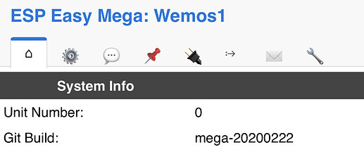

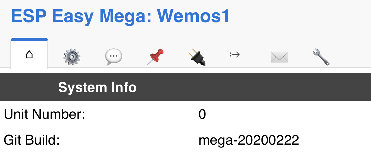

tu as la date de firmeware ?
Voici différents screens de ma config :
arg une build de 2020 c’était mieux fait.
Je vais essayé de la trouver.

J’ai mis le même firmware et … plus rien ;o)
