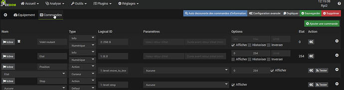

J’ai téléchargé le plugin zigbee, et (après avoir bien lutté…), j’ai réussi à avoir les commandes suivantes pour le 1er volet :
Déja, je ne suis pas sûr de tout bien comprendre…

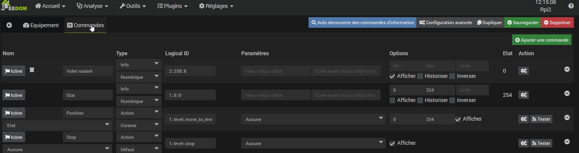

  1. J’ai changé le nom en « Volet roulant », mais je ne sais pas exactement ce que signifie cette ligne. Etat 0 = fermé?
  2. Etat : Etat 254 = ouvert ?
  3. Ca, j’ai compris avec le bouton tester, ca me permet de mettre le volet en diverses positions : si je mets 0 ca le ferme, 254 ca l’ouvre, et ensuite ca l’ouvre en fonction de la valeur.
  4. Stop : ca arrete le volet en cours de déplacement.
Ensuite, j’ai crée un objet Maison, puis un objet Chambre, et j’ai mis le volet dans la chambre.

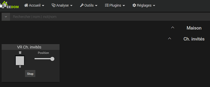

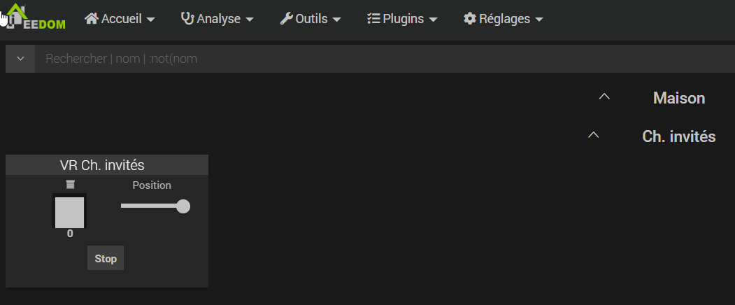

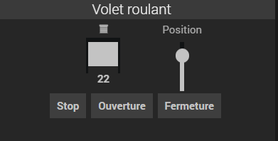

Dans mon dashboard, je vois ça :
Et ça fonctionne, si je modifie le slider « Position », le volet se déplace.

Vous n’avez pas besoin du plugin virtuel pour modifier l’aspect.
Vous avez votre équipement et ces commandes. Ca c’est le « moteur », c’est ce que vous utiliserez dans vos scénarios (par exemple un scénario qui fermera tous les volets rdc)
Ces commandes peuvent être affichées sur le dashboard et l’affichage peut être modifié par un choix de widget.
Ce choix se fait dans la config avancée de la commande, onglet affichage.

Pouvez-vous partager les infos brutes ainsi que le json de ce module ?

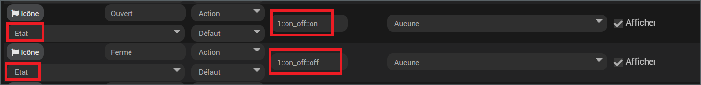

Pouvez-vous créer ces 2 commandes action/défaut ?
Génial, merci, maintenant, j’ai des boutons « ouverture » et fermeture pour le volet.

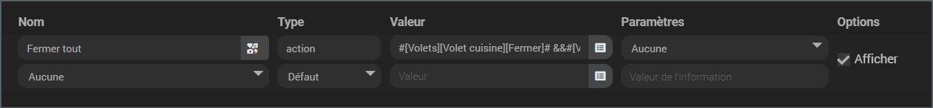

Maintenant, c’est quoi la technique pour l’étape 2 : un bouton « fermeture de tous les VR du RDC » : faut passer par un scénario ? (je ne souhaite pas, pour le moment, avoir de timing genre "tous les jours à telle heure, avec le soleil/les vacances/le WE, etc…).
Merci d’avance

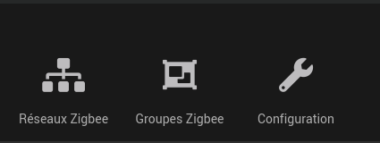

Dans le plugin zigbee, tu crées un groupe Fermer volet RDC et tu y ajoutes les commandes qui vont bien.

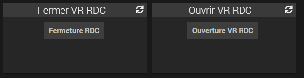

On avance dans votre projet avec des boutons d’ouverture / fermeture.
Vous créez un virtuel ACTIVER VISIBLE
Ajouter un commande action / défaut
Dans valeur, vous mettez vos commandes de volets séparées de &&
#[Volets][Volet cuisine][Fermer]# &&#[Volets][Volet living][Fermer]#
Salut Tomdom,
L’idée est là mais les groupes zigbee ( chez moi) n’ont jamais été un réel succès :shushing_face: donc du coup, je passe par un virtuel ou un simple scénario.
Excellent, merci Furaxworld, j’ai désormais la fonctionnalité souhaitée !! :slight_smile:
