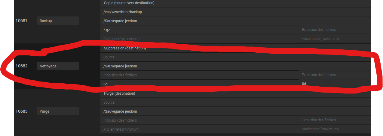

Bonjour, je n’arrive pas nettoyer les fichiers plus ancien de 6 jours via Jeedom
Sauriez-vous pourquoi?
LOG: 2025/03/25 09:55:53 filter: --min-age can’t be larger than --max-age

Bonjour merci de ton retour, j’ai edit avec
Bah du coup j’ai ma réponse ^^ d’habitude je ne comprend rien log

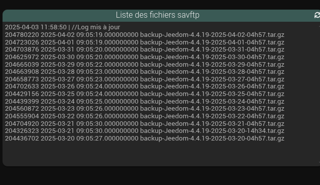

Je verrai dans 8 jours ce que ca donne, j’ai supprimé les sauvegardes et mis 6days mini et 7days mini
Re, j’avais mis la dernière fois 6d et 7d malgré cela, pas de nettoyage

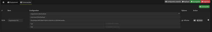

@thanaus

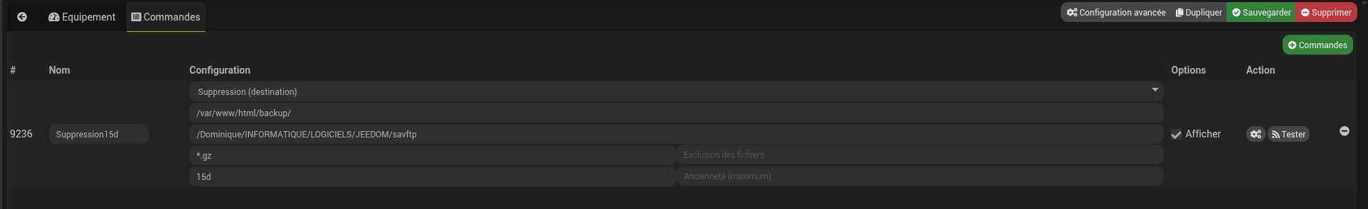

Pourquoi ne pas utiliser seulement l’option --min-age 6d pour supprimer tous les fichiers de plus de 6j ?
Pour supprimer les fichiers plus vieux de 15 jours:
edit:
Cordialement
Merci cela fonctionne
