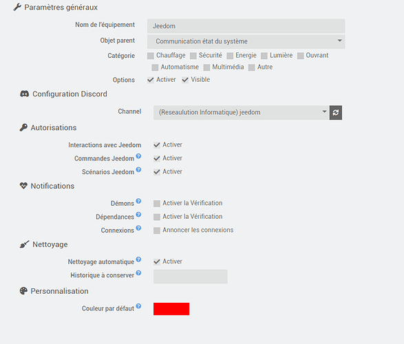

quelle tête a ton equipement discordlink ?

renseigne le champ « historique a conserver », ca ira mieux :wink:
fait mais toujours pareil sur l’action manuelle - je vais essayer de refaire le bot ce soir. Merci

par defaut ca conserve les messages des 2 derniers jours (et supprime tous les + anciens donc)
comment as tu valorisé le champs « historique a conserver » ?
