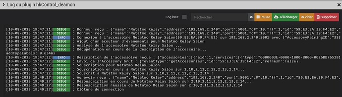

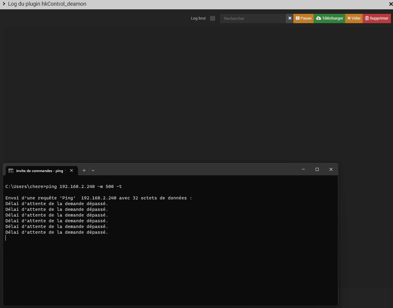

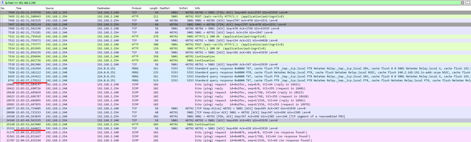

J’ai lu sur le Forum que c’était les relais qui envoyaient cet « Aurevoir ». J’ai donc voulu m’en assurer en rebootant le relai netatmo puis en le débranchant au bout 1m30. Le démon remonte tout de même une déconnexion alors qu’aucune trame n’est transmise (voir capture).

[09-08-2023 23:02:31]DEBUG : Bonjour reçu : {"name":"Netatmo Relay","address":"192.168.2.240","port":5001,"c#":10,"ff":1,"id":"59:E3:EA:39:F4:E2","md":"Netatmo Relay\u0000","pv":"1.1","s#":1,"sf":0,"ci":2,"availableToPair":false}
[09-08-2023 23:02:31]INFO : Connexion à l'accessoire Netatmo Relay Salon(59:E3:EA:39:F4:E2) sur 192.168.2.240:5001 avec {"AccessoryPairingID":"35393a45333a45413a33393a46343a4532","AccessoryLTPK":"ea9e323f9286b59c72c462da6c6be6f7917de03c087ba44b55defd61fd6eae25","iOSDevicePairingID":"37346135636336642d633539642d346632642d393930312d623037336230353461376332","iOSDeviceLTSK":"098399d618af36865ef7c9cea4d9cf6db9d93981df28795a89f04b901a05e209f4b7f2de627e412fd9499d22fa737dc1d40c47957bb7272d116aef48b30b1c3d","iOSDeviceLTPK":"f4b7f2de627e412fd9499d22fa737dc1d40c47957bb7272d116aef48b30b1c3d"}
[09-08-2023 23:02:31]DEBUG : Ajout d'un écouteur d'évenements pour Netatmo Relay Salon
[09-08-2023 23:02:31]DEBUG : Analyse de l'accessoire Netatmo Relay Salon ...
[09-08-2023 23:02:31]DEBUG : Récupération en cours de la description de l'accessoire...
addTypeLabels: 0.53ms
[09-08-2023 23:02:31]INFO : Description de l'accessoire reçue : {"accessories":[{"aid":1,"services":[{"type":"0000003E-0000-1000-8000-0026BB765291","iid":1,"characteristics":[{"type":"00000023-0000-1000-8000-0026BB765291","iid":2,"perms":["pr"],"format":"string","value":"Netatmo Relay","typeLabel":"name"},{"type":"00000020-0000-1000-8000-0026BB765291","iid":3,"perms":["pr"],"format":"string","value":"Netatmo","typeLabel":"manufacturer"},{"type":"00000021-0000-1000-8000-0026BB765291","iid":4,"perms":["pr"],"format":"string","value":"Netatmo Relay","typeLabel":"model"},{"type":"00000030-0000-1000-8000-0026BB765291","iid":5,"perms":["pr"],"format":"string","value":"g10a81a","typeLabel":"serial-number"},{"type":"00000014-0000-1000-8000-0026BB765291","iid":6,"perms":["pw"],"format":"bool","typeLabel":"identify"},{"type":"00000052-0000-1000-8000-0026BB765291","iid":7,"perms":["pr"],"format":"string","value":"236.0.0","typeLabel":"firmware.revision"}],"hidden":false,"primary":false,"typeLabel":"accessory-information","serviceOriginalName":"Netatmo Relay"},{"type":"000000A2-0000-1000-8000-0026BB765291","iid":8,"characteristics":[{"type":"00000037-0000-1000-8000-0026BB765291","iid":9,"perms":["pr"],"format":"string","value":"1.1.0","typeLabel":"version"}],"hidden":false,"primary":false,"typeLabel":"protocol.information.service"},{"type":"EA22EA53-6227-55EA-AC24-73ACF3EEA0E8","iid":65535,"characteristics":[{"type":"4D05AE82-5A22-5BD6-A730-B7F8B4F3218D","iid":32,"perms":["pw"],"format":"bool","typeLabel":"4D05AE82-5A22-5BD6-A730-B7F8B4F3218D"},{"type":"00F44C18-042E-5C4E-9A4C-561D44DCD804","iid":30,"perms":["pr"],"format":"string","value":"g10a81a","typeLabel":"00F44C18-042E-5C4E-9A4C-561D44DCD804"}],"hidden":true,"primary":false,"typeLabel":"EA22EA53-6227-55EA-AC24-73ACF3EEA0E8"}]},{"aid":2,"services":[{"type":"0000003E-0000-1000-8000-0026BB765291","iid":1,"characteristics":[{"type":"00000023-0000-1000-8000-0026BB765291","iid":2,"perms":["pr"],"format":"string","value":"Netatmo Smart Thermostat","typeLabel":"name"},{"type":"00000020-0000-1000-8000-0026BB765291","iid":3,"perms":["pr"],"format":"string","value":"Netatmo","typeLabel":"manufacturer"},{"type":"00000021-0000-1000-8000-0026BB765291","iid":4,"perms":["pr"],"format":"string","value":"Netatmo Smart Thermostat","typeLabel":"model"},{"type":"00000030-0000-1000-8000-0026BB765291","iid":5,"perms":["pr"],"format":"string","value":"j109bd8","typeLabel":"serial-number"},{"type":"00000014-0000-1000-8000-0026BB765291","iid":7,"perms":["pw"],"format":"bool","typeLabel":"identify"},{"type":"00000052-0000-1000-8000-0026BB765291","iid":6,"perms":["pr"],"format":"string","value":"76","typeLabel":"firmware.revision"}],"hidden":false,"primary":false,"typeLabel":"accessory-information","serviceOriginalName":"Netatmo Smart Thermostat"},{"type":"0000004A-0000-1000-8000-0026BB765291","iid":8,"characteristics":[{"type":"00000023-0000-1000-8000-0026BB765291","iid":9,"perms":["pr"],"format":"string","value":"Thermostat","typeLabel":"name"},{"type":"0000000F-0000-1000-8000-0026BB765291","iid":10,"perms":["pr","ev"],"format":"uint8","value":0,"minValue":0,"maxValue":1,"minStep":1,"valid-values-range":[0,1],"typeLabel":"heating-cooling.current"},{"type":"00000033-0000-1000-8000-0026BB765291","iid":11,"perms":["pr","pw","ev"],"format":"uint8","value":0,"minValue":0,"maxValue":1,"minStep":1,"valid-values-range":[0,1],"typeLabel":"heating-cooling.target"},{"type":"00000011-0000-1000-8000-0026BB765291","iid":12,"perms":["pr","ev"],"format":"float","value":24.4,"minValue":0,"maxValue":50,"minStep":0.1,"unit":"celsius","typeLabel":"temperature.current"},{"type":"00000035-0000-1000-8000-0026BB765291","iid":13,"perms":["pr","pw","ev"],"format":"float","value":5,"minValue":5,"maxValue":30,"minStep":0.5,"unit":"celsius","typeLabel":"temperature.target"},{"type":"00000036-0000-1000-8000-0026BB765291","iid":14,"perms":["pr","pw","ev"],"format":"uint8","value":0,"maxValue":0,"minValue":0,"minStep":1,"valid-values":[0],"typeLabel":"temperature.units"}],"hidden":false,"primary":true,"typeLabel":"thermostat","serviceOriginalName":"Thermostat"}]}]}
[09-08-2023 23:02:31]DEBUG : Envoi de l'Accessory brut : {"eventType":"getAccessories","id":"59:E3:EA:39:F4:E2","refresh":false}
[09-08-2023 23:02:31]DEBUG : Souscription pour Netatmo Relay Salon
[09-08-2023 23:02:31]DEBUG : Souscription en cours à Netatmo Relay Salon sur 2.10,2.11,2.12,2.13,2.14...
[09-08-2023 23:02:31]DEBUG : Souscrit à Netatmo Relay Salon sur 2.10,2.11,2.12,2.13,2.14 !
[09-08-2023 23:03:49]INFO : Event reçu de Netatmo Relay Salon : heating-cooling.target=1
[09-08-2023 23:03:53]INFO : Event reçu de Netatmo Relay Salon : temperature.target=20.5
[09-08-2023 23:04:37]DEBUG : Aurevoir reçu : {"name":"Netatmo Relay","address":"192.168.2.240","port":5001,"c#":10,"ff":1,"id":"59:E3:EA:39:F4:E2","md":"Netatmo Relay\u0000","pv":"1.1","s#":1,"sf":0,"ci":2,"availableToPair":false}
[09-08-2023 23:04:37]DEBUG : Désouscription en cours de Netatmo Relay Salon sur 2.10,2.11,2.12,2.13,2.14...
[09-08-2023 23:04:37]DEBUG : Désouscription réussie de Netatmo Relay Salon sur 2.10,2.11,2.12,2.13,2.14
[09-08-2023 23:04:37]DEBUG : Clôture de connection
