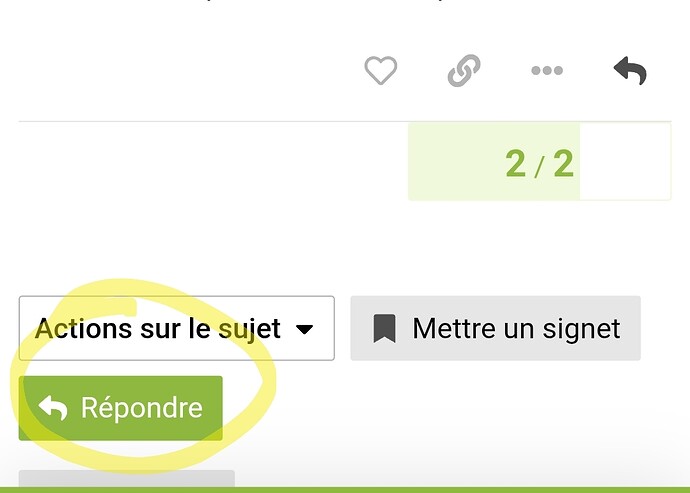

Comme tu l’as fait sur plusieurs réponses.
Si tu reponds globalement, la personne ne reçoit pas d’avis de réponse:

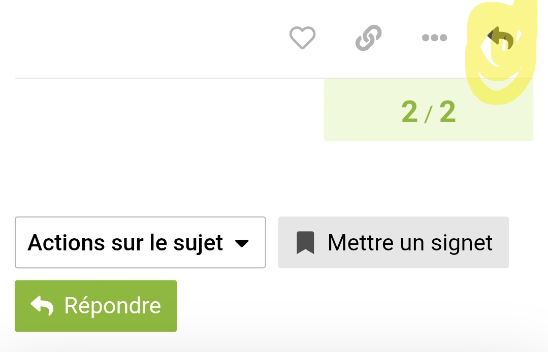

Par contre si tu réponds spécifiquement à un message, elle reçoit un avis:
