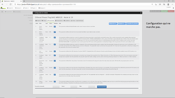

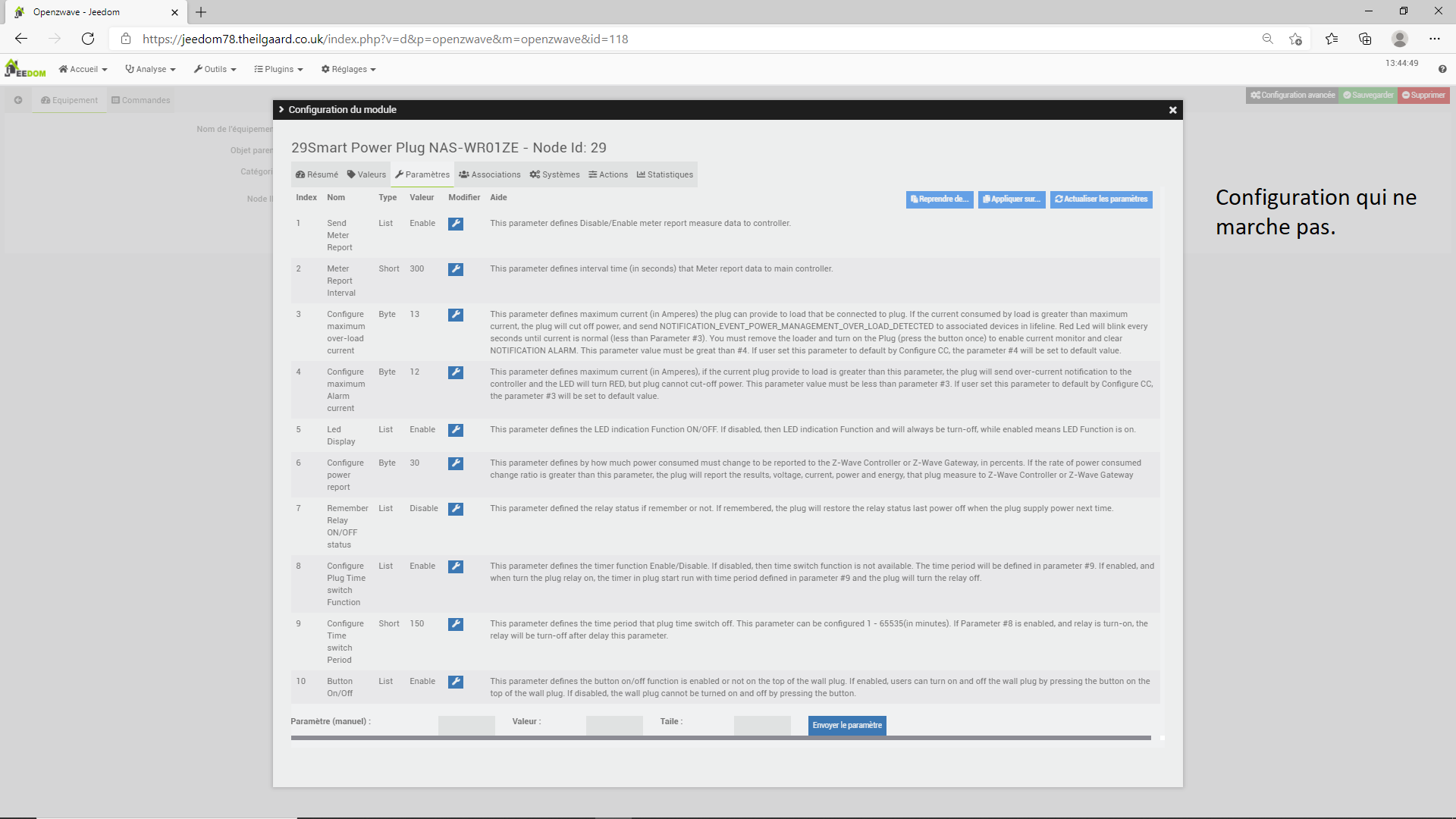

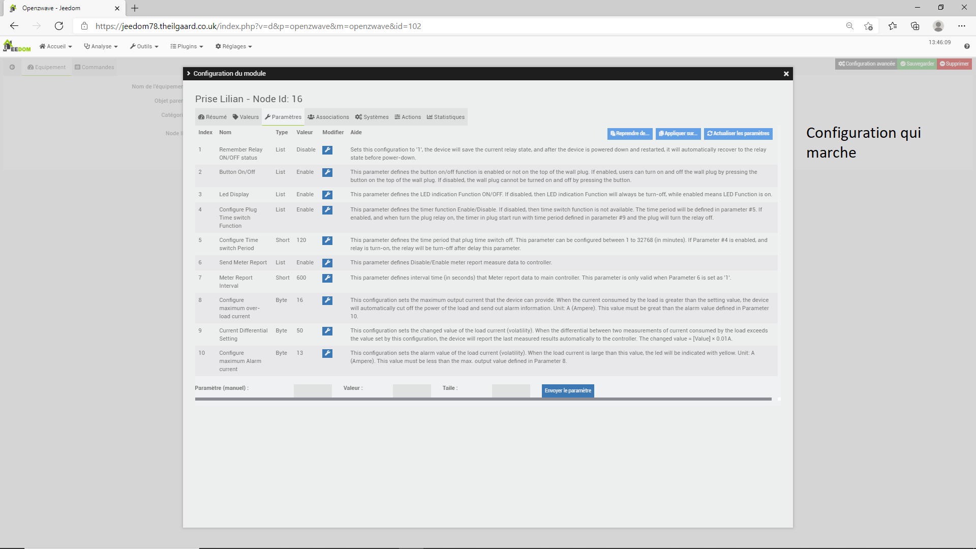

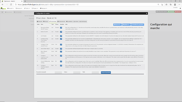

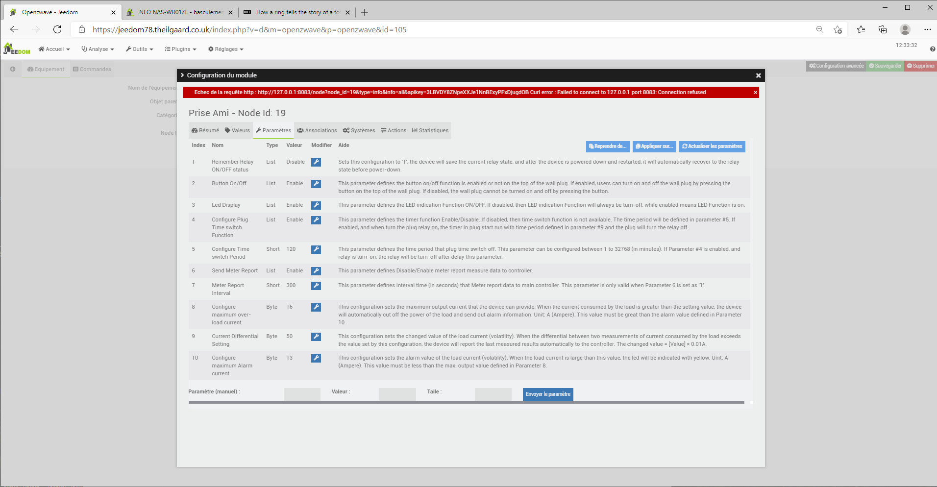

Bonjour. Est-ce qu’il y a une façon de basculer entre les deux configurations du power plug NEO NAS-WR01ZE. J’ai installé 4 plugs sur mon système sans problèmes pour la configuration. Suite à un problème de réseau, j’ai dû réinstaller un plug et surprise le setup a changé pour cette plug et la reconfiguration est impossible. J’ai maintenant 3 qui marche impeccables et 1 sans possibilité de changer la configuration. Les nouvelles numéros de configuration correspondent bizarrement au mode-emploi mais visiblement pas avec les plugs. J’ai bien vu qu’on peut bricoler dans le fichier plugins/openzwave/resources/openzwaved/config/shenzen_neo/nas-wr01z.xml mais comme la configuration existe, il faut juste pouvoir basculer entre les deux.
Si tu veux appliquer la configuration à un autre, tu vas dans la configuration Z-wave du périphérique dont tu veux récupérer la config, onglet Paramètres → Appliquer sur et tu choisis le périphérique sur lequel tu veux appliquer cette config.

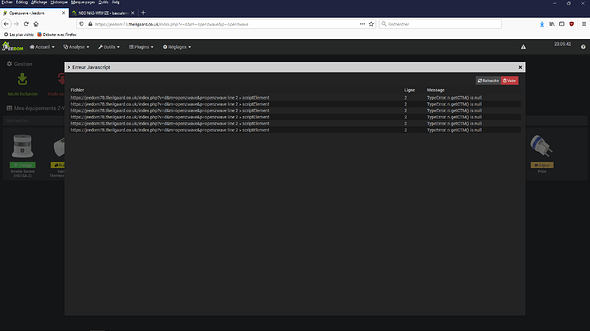

J’ai déjà essayé. Cela provoque une erreur, et il faut redémarrer openzwave.

La dernière fois, les dépendances ont été relancées automatiquement et il fallait redémarrer le démon.

Ici, il n’y a pas de problèmes avec les commandes on, off, puissance et consommation. C’est juste les paramètres, comme il y a deux configurations pour cette prise. Avant, j’ai réussi par un exclusion/inclusion d’avoir les bons paramètres, mais la prise est maintenant systématiquement mal configurée.

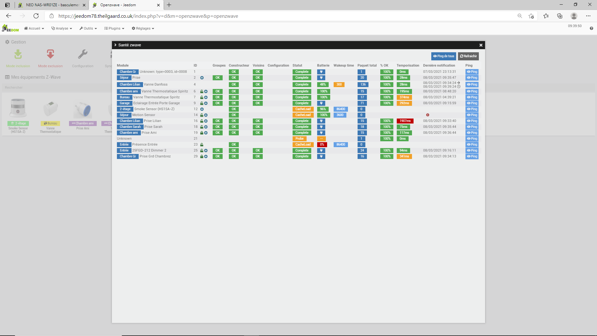

Vient de faire synchroniser les équipements et le nodon-remote, qui ne figurait pas dans le réseau, les équipements et santé-zwave est revenu comme un fantôme de l’au-delà. Le remote a été renvoyé donc aucune présence physique, et maintenant il est revenu en équipements et sous santé-zwave avec un ID. Par contre, il ne figure pas dans le réseau.

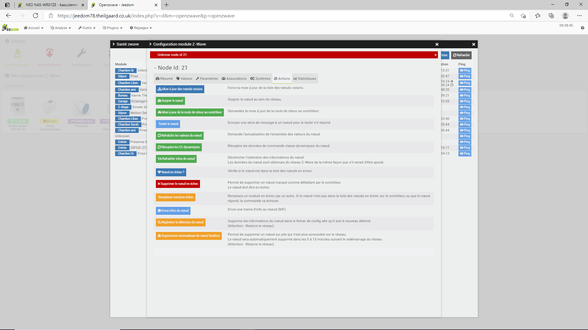

J’ai fait une suppression automatique du nœud fantôme sans que le nœud disparait. Par contre, j’ai des messages d’erreur.
Avant de supprimer le noeud fantôme, as-tu fait un test de « noeud en échec »?
Dans le cas contraire, il me semble avoir lu que la suppression ne se faisait pas correctement.
Ne pas oublier de faire une synchro après suppression de noeud.
Bon, j’avais effacé le Nodon dans les équipements et ce matin le nœud était marqué inconnu dans la santé. Les actions sur le nœud indiquaient erreur nœud inconnu et miracle en synchronisant et retournant dans la santé, le nœud avait disparu. Comme j’ai déjà eu le retour du fantôme, j’ai repris le backup-zwave avant l’inclusion du Nodon remote. Le remote a disparu, maintenant on va voir. Par contre ma prise Neo n’a pas repris la configuration à l’époque du backup et les paramètres sont toujours faux. Je pense que je laisse tomber pour le moment, le système marche.
