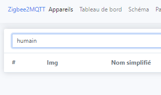

Voici les captures d’écrans
Mes équipements visibles dans le plugin mais absent de Zigbee2MQTT
