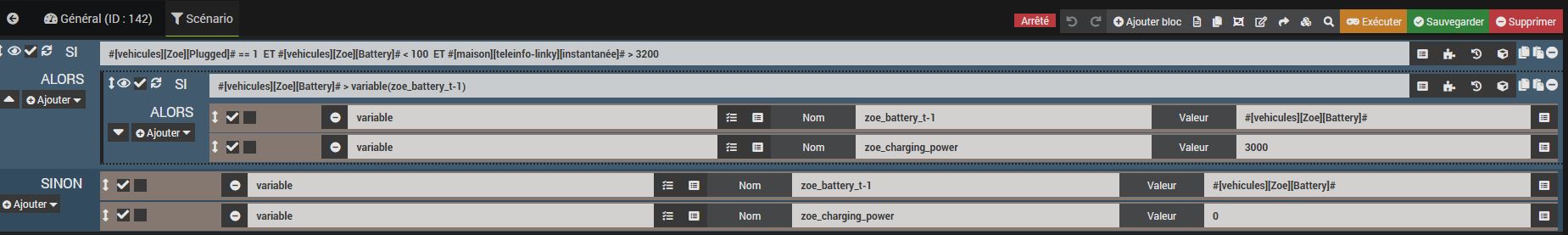

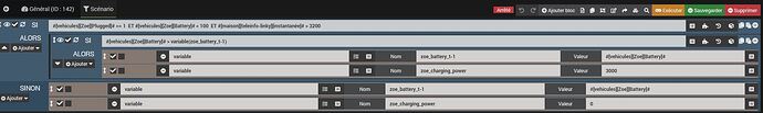

Hello, pour ma part je n’ai toujours pas de remonté des infos de conso et d’état de charge mais a priori c’est pareil dans l’application mobile, ce serait donc lié aux modifications chez Renault.
Pour ceux que ça intéresse pour pallier au problème (temporaire espérons le), j’ai mis en place le scénario ci joint afin de récupérer quand même la conso de la Zoe et la distinguer du reste de ma conso élec.
je viens de le mettre en place, ça semble fonctionner mais c’est peut être perfectible et sans doute à adapter selon le contexte de chacun, à tester quoi!!
bonne soirée,
Yala
