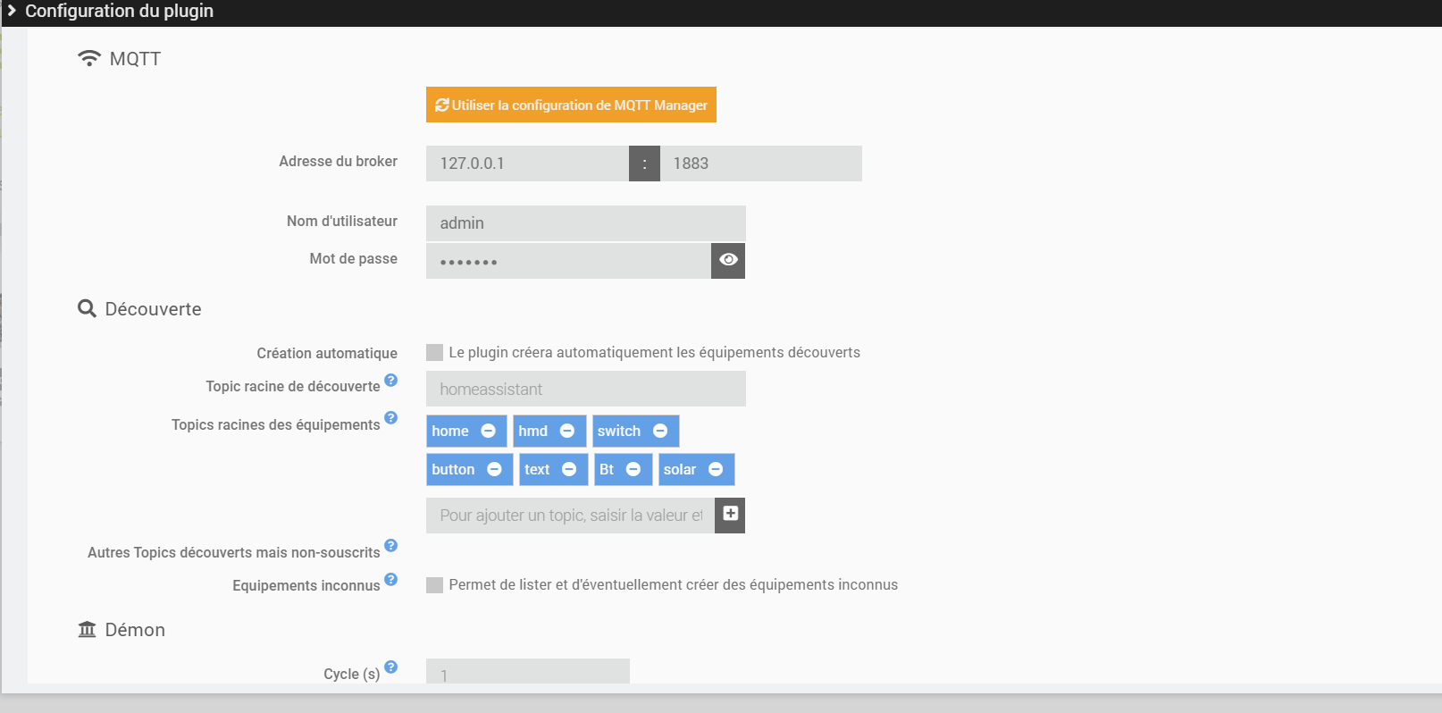

conf de MqttDiscover

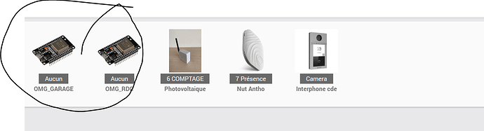

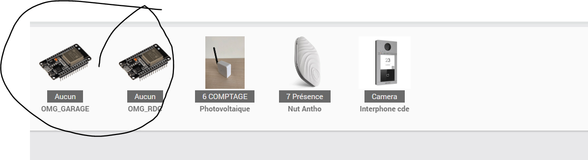

Mes antenne OMG

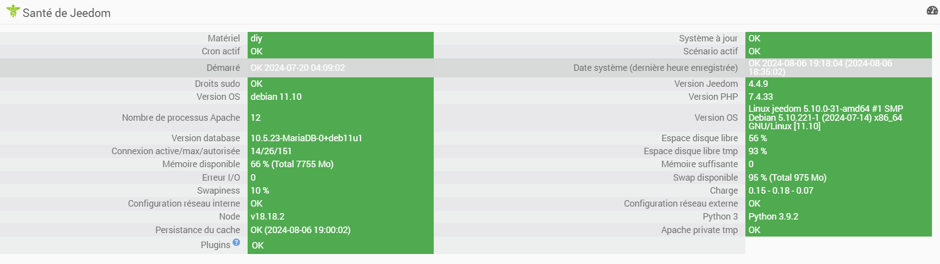

ma page santée :

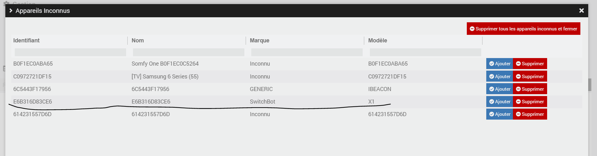

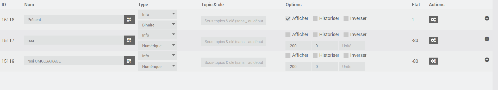

et pourtant je le retrouve bien dans les appareils inconnue
et quand je l’ajoute des appareils inconnue
c’est bien lui car en retirant la pile le présent passe à 0
merci
Et en cliquant sue le bouton ‹ Ajouter ›, l’équipement n’est-il pas créé ?
Luis
il se crée mais je n’ai pas de commande

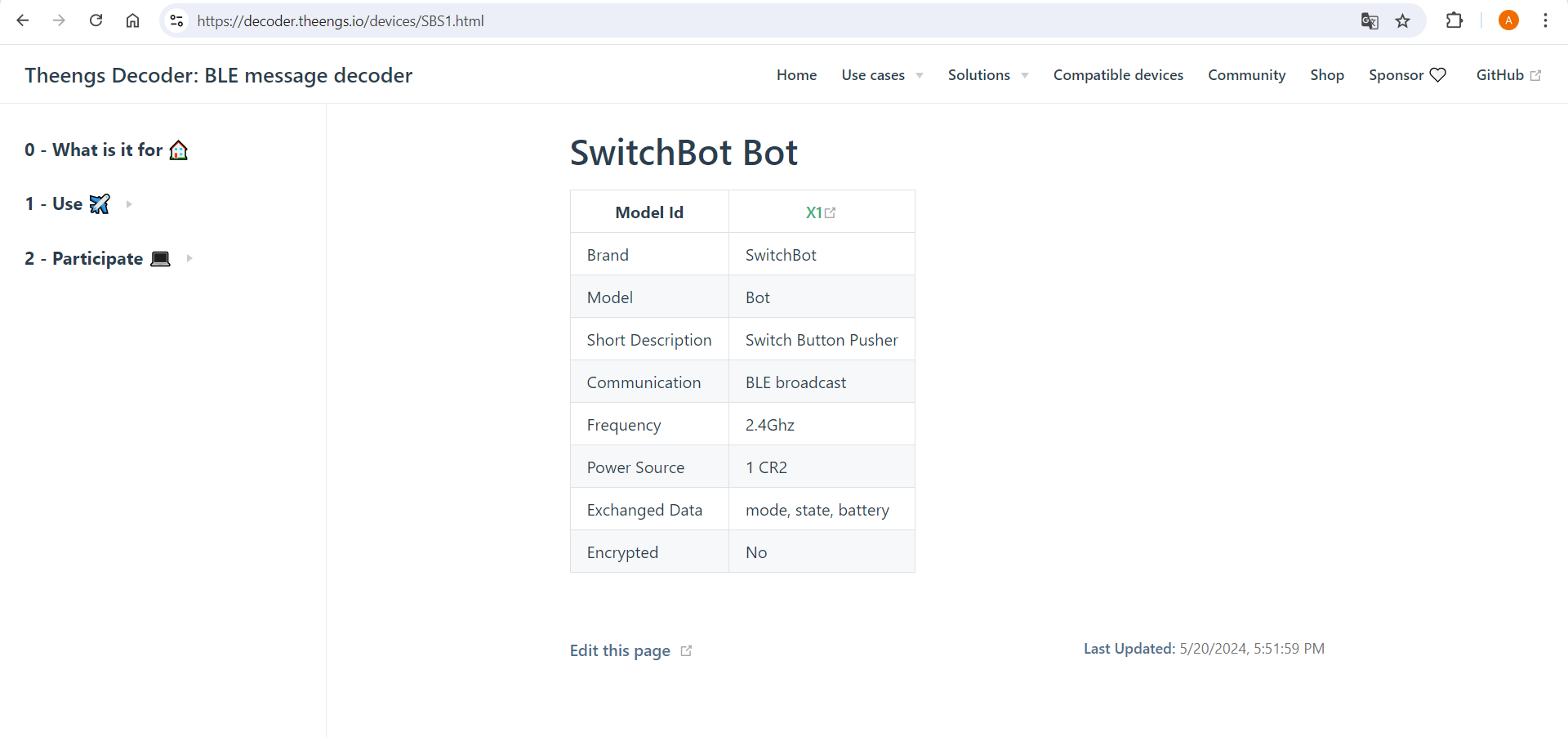

ici le json dans github d’omg
C’est quoi tout ces topics dans la config?
Ca n’a pas l’air du tout correct.
Et s’il est dans la liste des appareils inconnus, c’est qu’il est… inconnu !
Et ca veut dire inconnu de omg, pas du plugin (qui ne « connaît » rien ou presque).
C’est que omg n’a pas su le décoder et publier les infos de discovery sur ce modèle.
Un device « inconnu » sous mqttdiscovery n’aura que l’info de présence

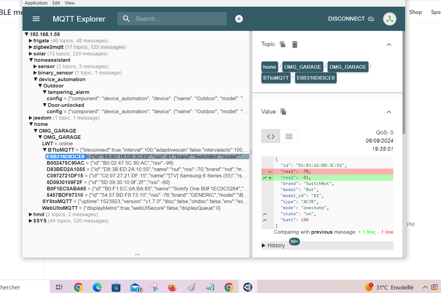

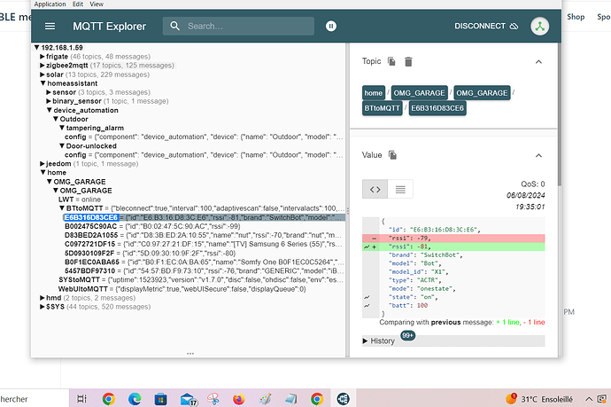

Avec mqtt explorer avez vous les topics censés remonter ?
je ne sais pas j’ai rajouter solar ou open dtu
et pourtant il est connu
non pas grand chose à vrai dire
La mac apparait ailleurs? En particulier sous « homeassistant »?
La réponse sera non car … voir ma réponse précédente :wink:
Tu ne sais pas? C’est pourtant toi qui les a ajouté
Retires déjà button switch et text
bon bizare quand meme
c’est connu de omg mais ca ne se crée pas.
je ne dit pas que ca vient du plugin car il fonctionne trés bien pour le reste mais je reste sceptique (comme la fosse :slight_smile: )
Fait un post sur leur forum, ils vont sûrement trouver pourquoi.
Ça arrive qu’en fonction du firmware il y ait une adaptation à faire.
