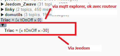

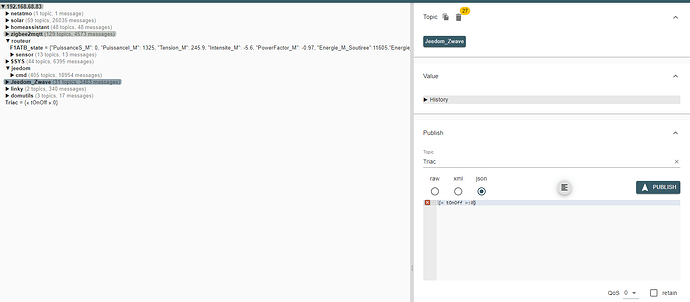

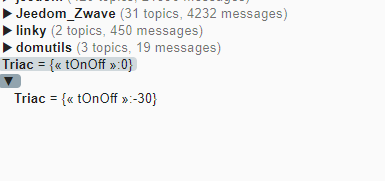

Dans mqttexplorer , je publie juste le nom de mon périphérique Traic et le message {« tOnOff »:0} par exemple, le routeur interprète bien
A partir de jeedom, meme si je met rien dans topic racine , il publie quand meme dans un topic vierge

Ton JSON avec ses guillemets ne me semble pas conforme.
Ce n’est pas le problème du message mais ou il envoyé
Capture d'écran 2024-06-07 141502
Oui, le JSON n’est pas conforme mais le problème n’est pas là.

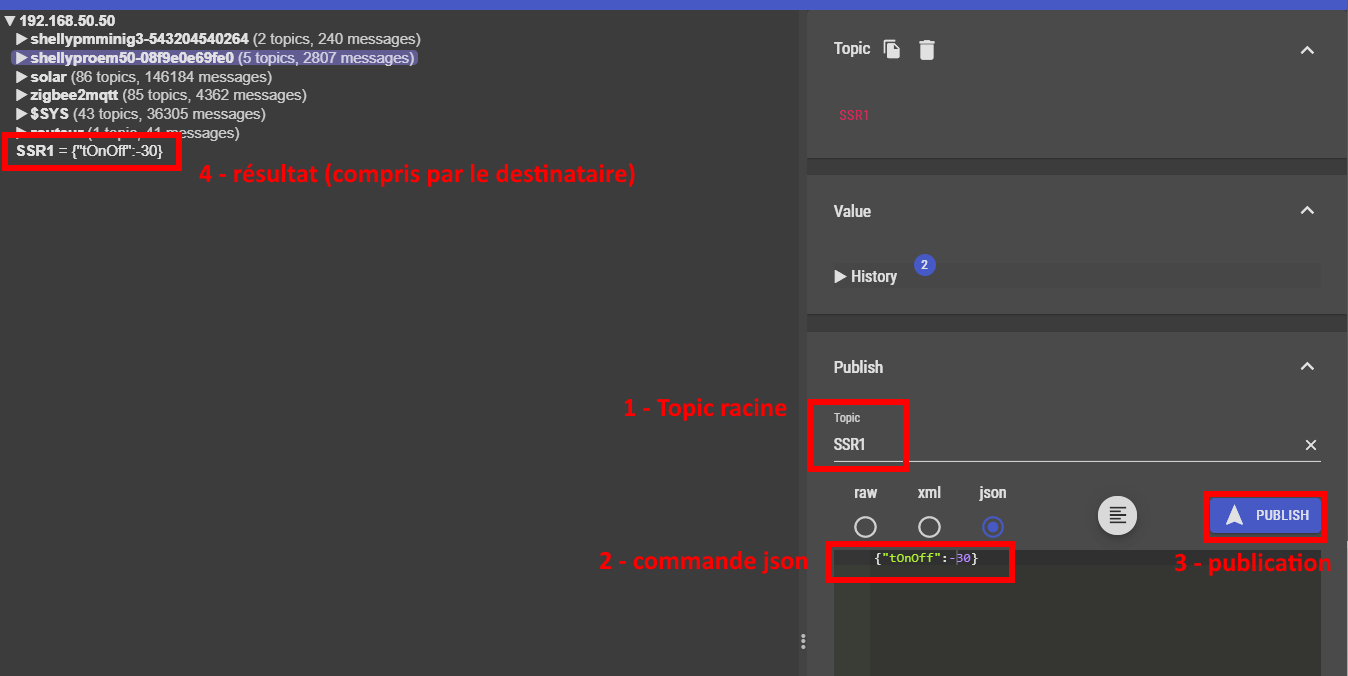

Avec MQTT Explorer, c’est faisable comme ceci :
1 - on définit le topic racine (SSR1 par exemple),
2 - on définit la commande à exécuter au format json,
3 - on la publie,
4 - le résultat est donc SSR1 = [commande] ce qui est correctement interprété, aucun problème.
Il n’y a donc pas de topic autre que le topic racine, soit :
[topic racine] [commande]

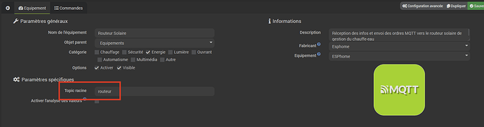

Avec Jeedom+MQTT Manager, il faudrait (sauf erreur…) saisir cette commande comme cela :

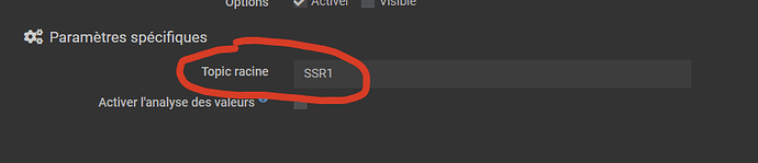

  • Créer l’équipement sous MQTT Manager, l’activer, renseigner le topic racine comme ceci :

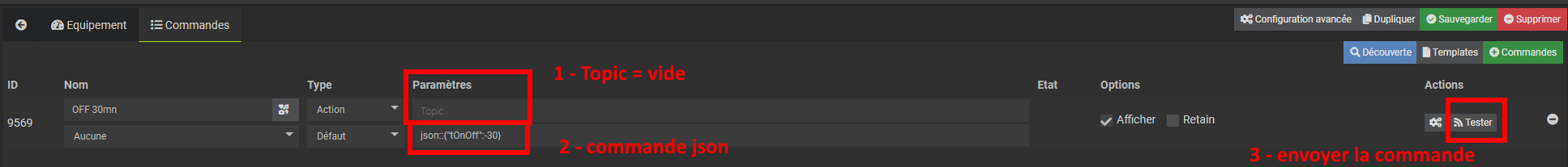

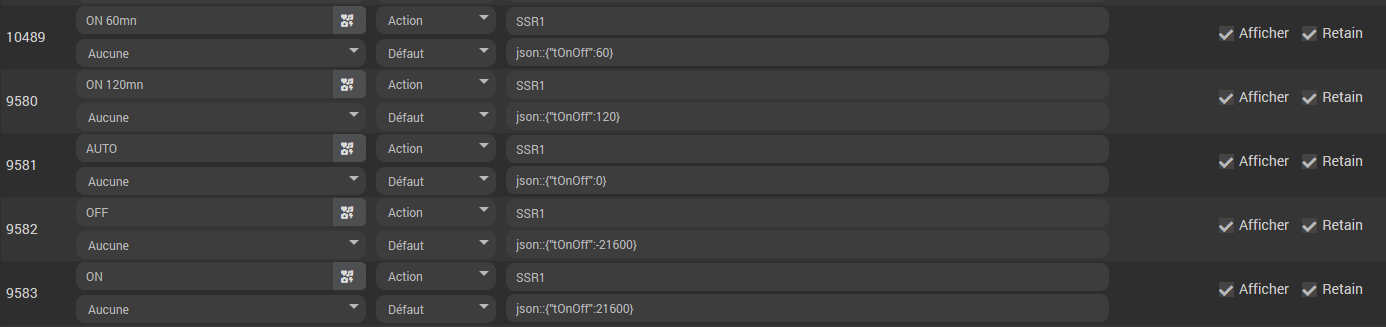

et dans la partie commandes :
avec :
1 - Topic = vide, ne rien mettre
3 - publier la commande.

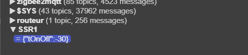

Mais si on envoie cette commande telle quelle, voici ce qu’on voit avec MQTT Explorer :
soit SSR1 / [rien, c’est vide…] / [commande]
Ce qui n’est pas pareil, et l’équipement en face ne comprend pas du tout cette commande.

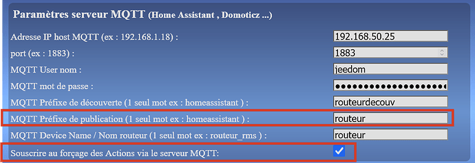

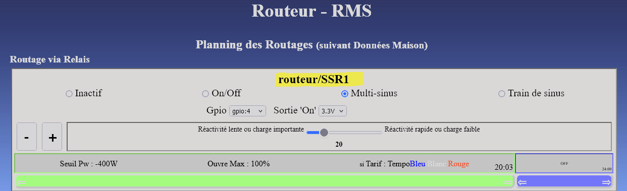

J’avais testé une configuration satisfaisante du routeur f1ATB (qui, en juin 2024, était alors en v10 ou v11) en ajoutant, en plus du topic racine, le topic de publication directement au niveau du nom défini :
Et ça fonctionnait bien, les ordres envoyés par Jeedom (type {"tOnOff":30}) passaient bien et étaient bien interprétés, le tout sans nécessité de modifier le code source.
(Voir toute la discussion à ce sujet ici sur le forum de F1ATB).

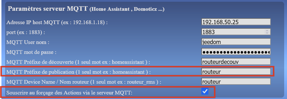

Mais André a fait évoluer son code depuis (on en est à la version 15.10), et avec les dernières versions, il n’y a plus besoin de définir ce nom de topic directement dans le nom.

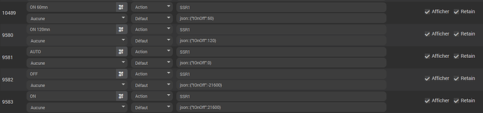

Au niveau des configurations à intégrer, ça donne donc ceci :
  • Côté F1ATB :
  • Et côté Jeedom :
PS :
Il faut tout de même définir le topic racine des deux côtés et bien penser à cocher la case pour permettre les actions MQTT :
