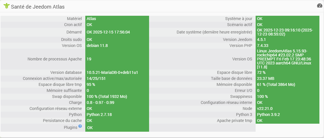

Il faudrait que tu montres en plus la
Page santé cela peut aider
Voici la page santé

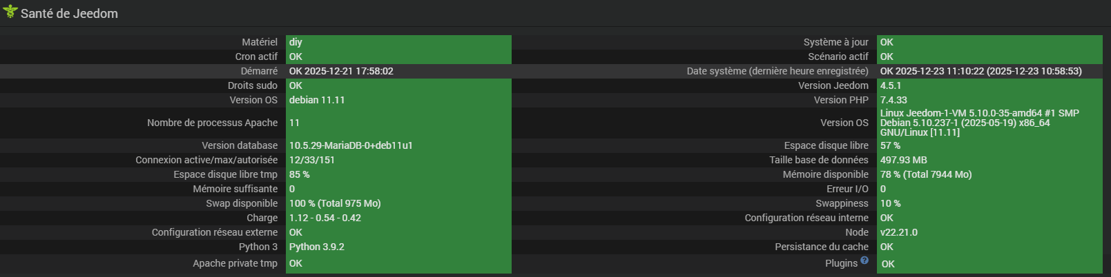

Idem pour moi,
Le log est le suivant
