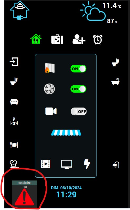

les commandes click link ne fonctionnent plus quand on veut les lancer depuis un design.

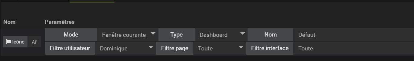

exemple en bas à gauche:
la commande correspondante:
Le problème se produit quel que soit le mode: modale, nouvel onglet, etc ou le type: URL, design, vue, dash.
ça fonctionne très bien quand on execute la commande depuis le dash ou depuis une vue, mais impossible depuis un design: il ne se passe rien et le log du plugin reste vide.
Autre conséquence: quand on lance une fois depuis un design, le plugin semble « bloqué », on ne peut plus lancer ensuite depuis le dash. Il faut désactier et réactiver le plugin pour que ça fonctionne de nouveau.

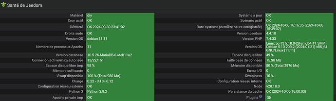

Je suis en v 4.4.18, tout à jour, page santé OK. Il semble que le pb soit apparu avec la v4.4
Merci d’avance pour vos lumières.
Ce serait bien a minima de nous dire avec quelle version du core et du plugin non ?
Merci mais donnez quand même la page santé. Elle est plus que du vert ou du rouge. Elle donne des infos sur votre système, ce qui est important pour un diagnostique
pour le core, il suffit de lire mon message, c’est écrit noir sur blanc.
version du plugin: celle du 20/11/2020, il n’a pas évolué depuis 4 ans.
voili, voilou
