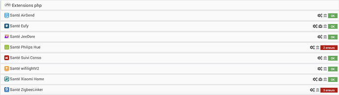

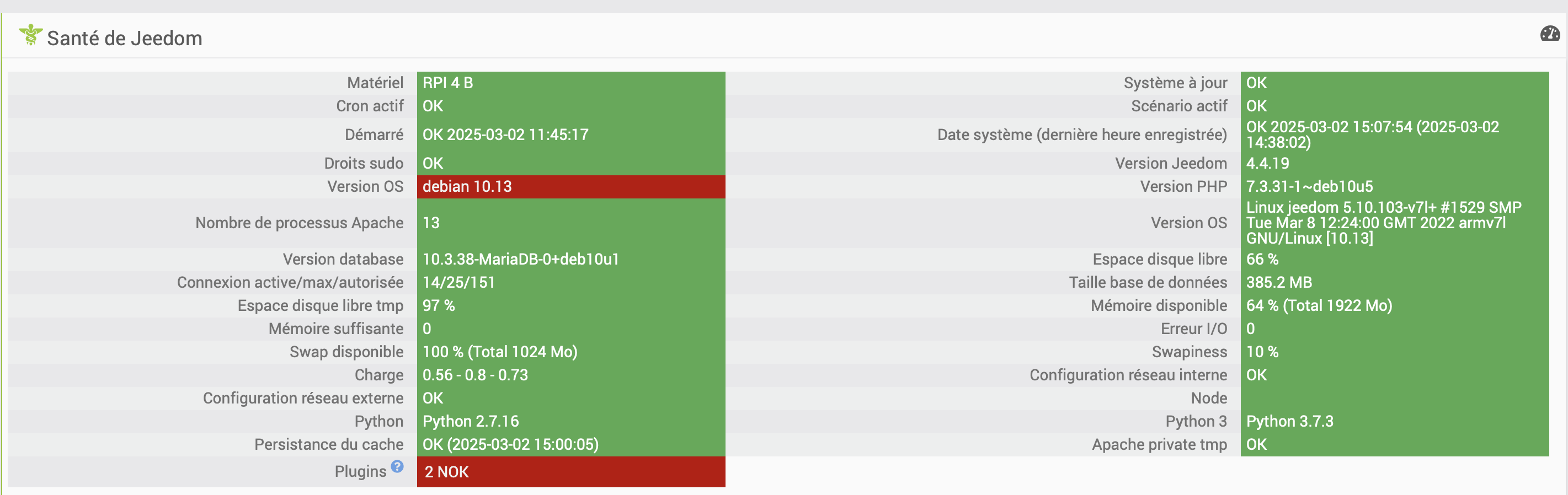

Il y a déjà beaucoup de sujets aujourd’hui sur des problèmes avec zigbeemqtt.
Vous ne donnez pas d’informations pour analyser le votre: page santé jeedom, log d’installation des dépendances, etc

Debian 10. Il est obsolète.
Il faut faire un retour en arriere et ne plus faire de mise à jour. Voit la faq zigbeelinker.
Et préparer une passage à debian 11. Il y a plusieurs tuto sur la communauté. Je n’ai pas vu de plugin non compatibles debian 11 dans la liste.
