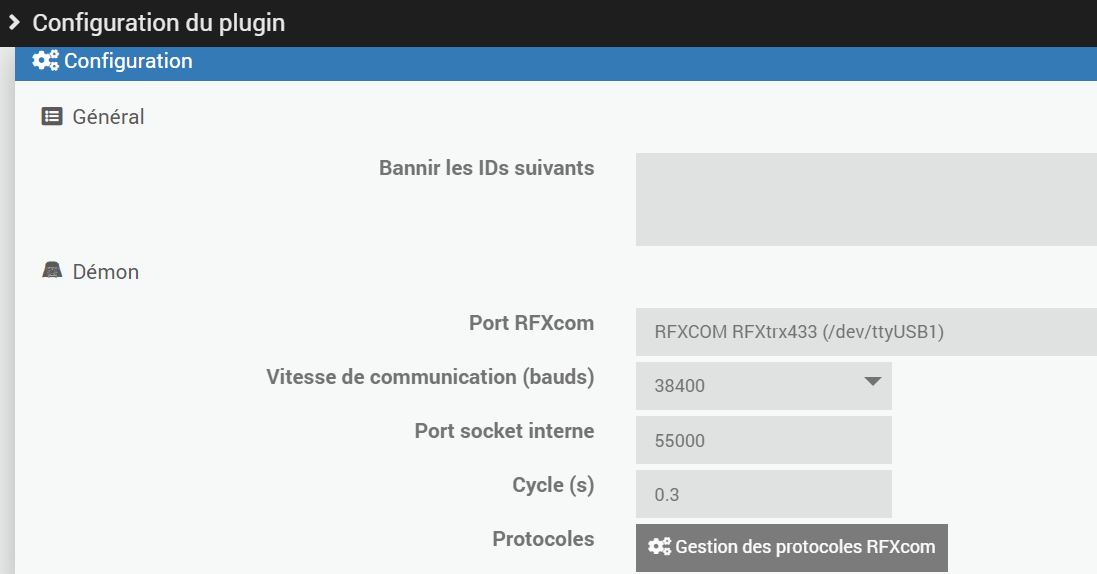

Concernant les protocoles côté RFXCOM, il faut regarder dans la configuration du plugin :
Puis cocher que les protocoles que tu utilise.

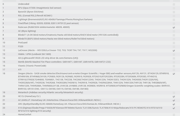

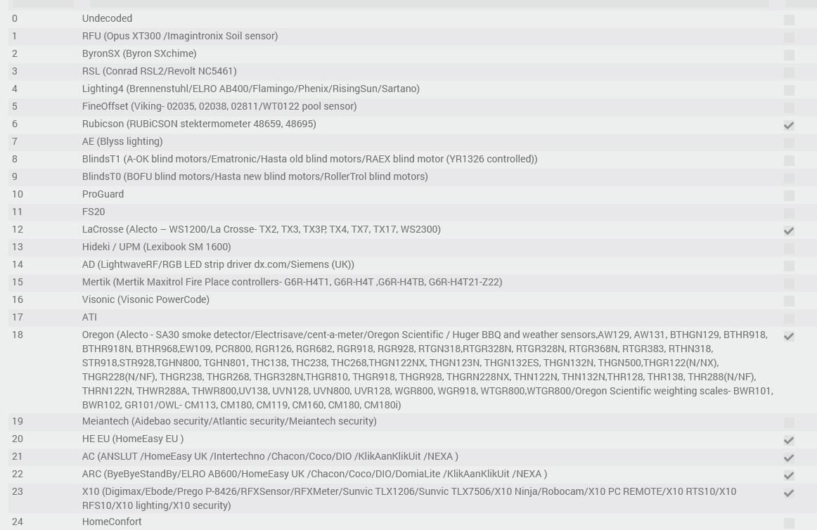

Voici ce que j’ai dans les protocoles.
Il n’y a pas de Somfy mais cela a toujours fonctionné.

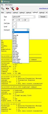

Il semblerait qu’avec RFXmngr, on puisse agir sur le RFXcom.
J’ai branché le Rfxcom sur mon pc et ensuite entré l’ID du volet de mon bureau et j’ai les résultats ci-dessus. Mais je ne sais pas quoi faire avec ces données.
On peut déjà faire un reset mais à mon vis je perd tout.
Mais si c’est la solution, eh bien tant pis, je passerais par là.
Bonjour @jydom, effectivement RFXmngr permet d’agir avec le RFXCOM, c’est d’ailleur avec lui que j’ai appairé mes portes de garage et mon portail. Je ne l’ai pas sous la main, mais il ne faut pas prendre le type que tu as choisi avec l’onglet que tu as choisi. Fait une recherche sur google, tu trouveras des tutos qui t’expliquent comment appairer tes voltes SOMFY avec RFXmngr. Comme cela ça te permetra de voir si ton problème est côté RFX ou côté jeedom. Par contre je trouve que tu as beaucoup de protoclole d’activé. Il me semble que c’est le 23 pour SOMFY, mais n’en suis pas sur, à voir. Moi je laisserais le 18, 21, 23, mais si cela fonctionnait avant, je ne pense pas que se soit bloquant.
