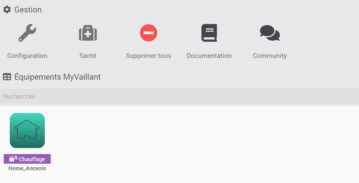

Ne detecte pas tous mes éléments
J’ai installé ce plugin suite a la migration obligatoire vers MyVaillant
J’ai un VR921 avec chaudiere géothermie Vaillant.
Le plugin ne détecte que l’élément principal mais pas mes 2 zones RDC + étage
Donc inopérant de mon côté, c’est dommage.
Mon ancien plugin mutlimatic fonctionnait bien maintenant je suis coincé !
Une solution ?
