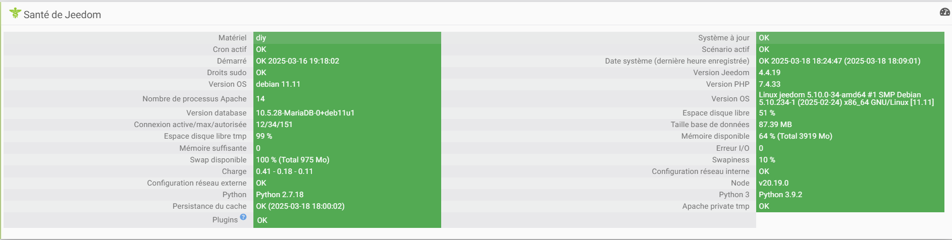

  • page santé jeedom

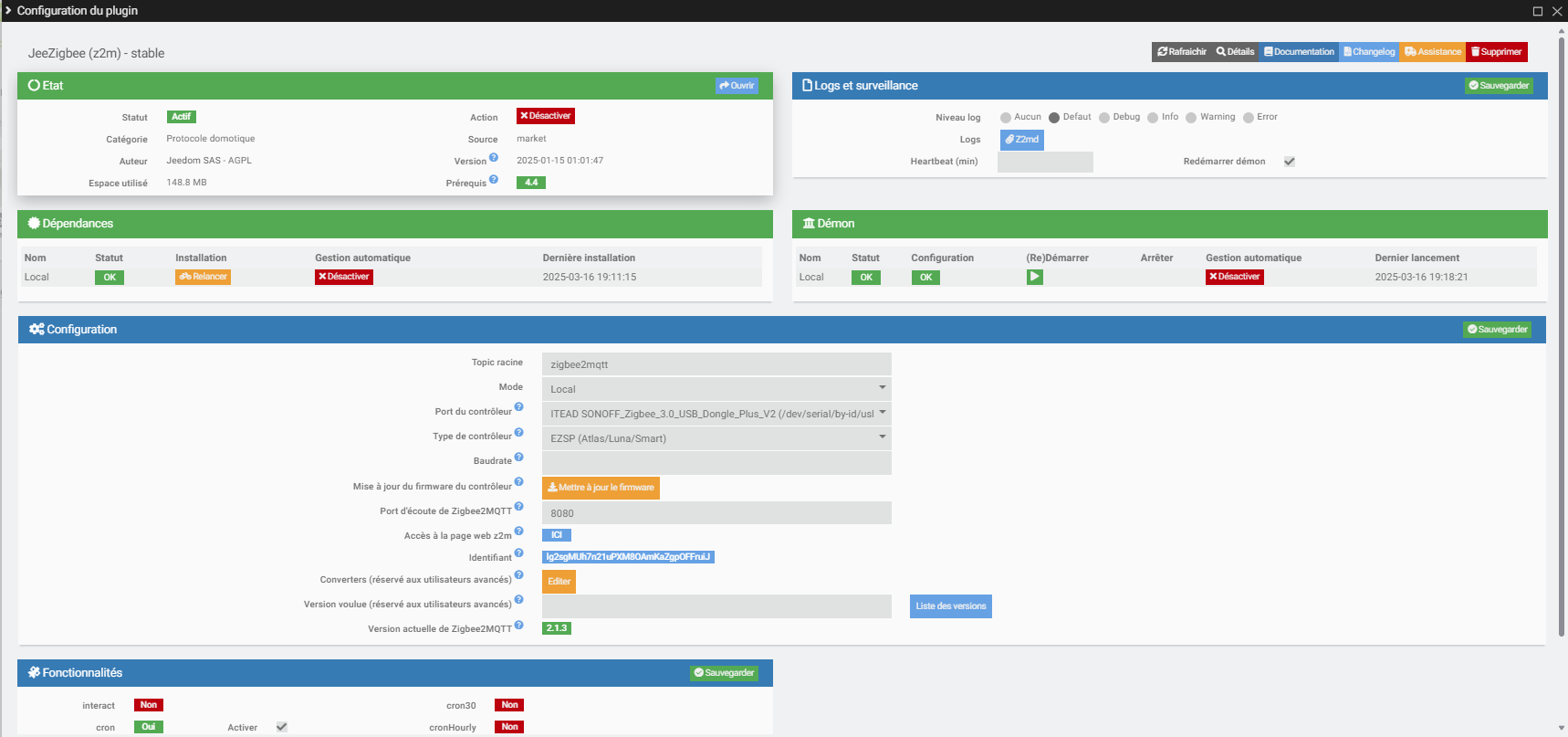

On risque de voir dans la config plugin que le démon n’est pas en mode auto et si c’est le cas, aucune chance qu’il démarre tout seul…

Page santé :
Page Config Jeezigbee :
