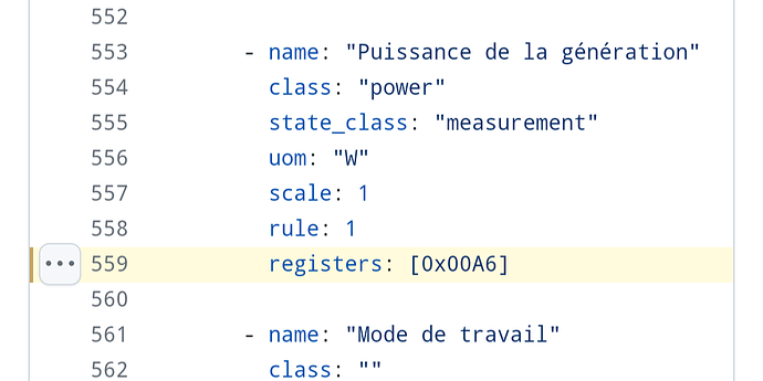

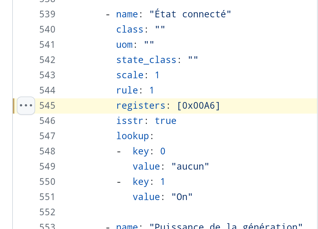

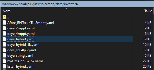

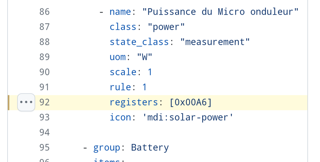

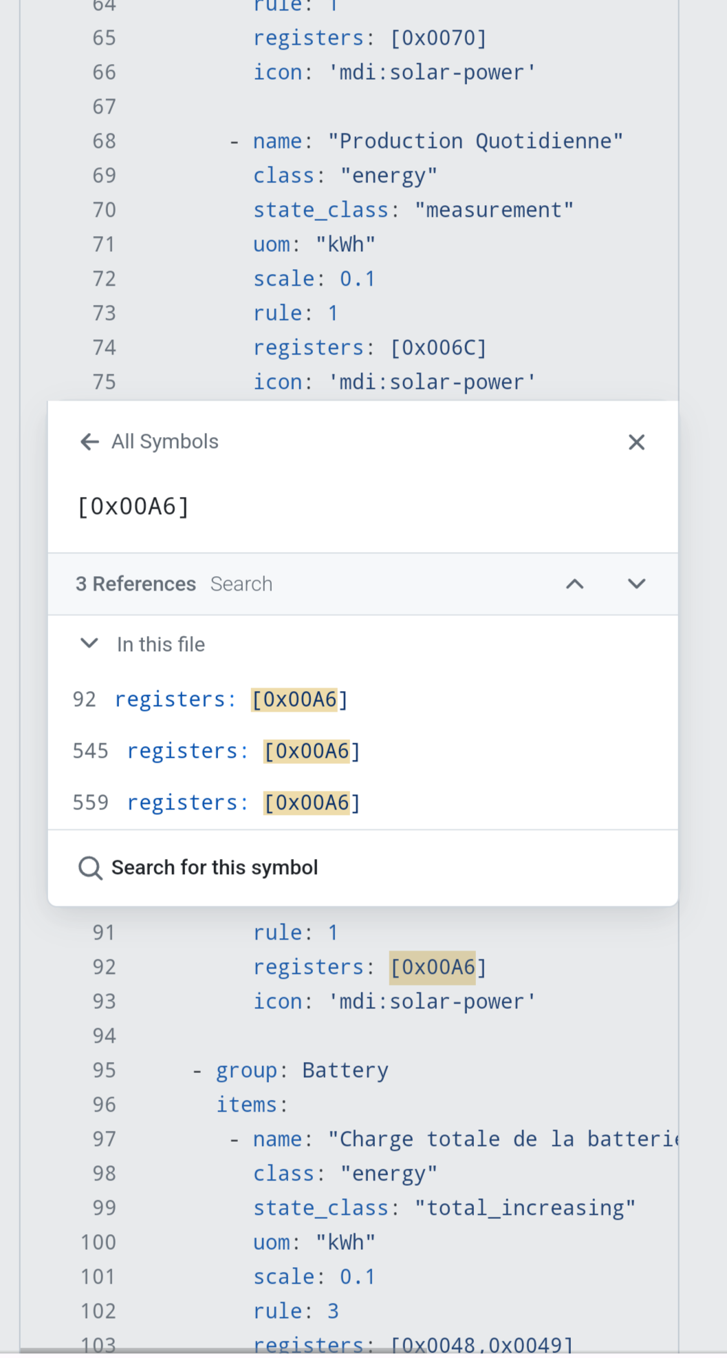

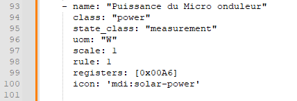

J’ai un onduleur hybride Deye SUN 5K SG03LP1-EU, alors j’ai utilisé le fichier deye_hybrid.yaml.

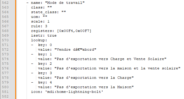

Le plugin le trouve sans problèmes, il m’installe les commandes info des PV et de la batterie (dans l’ordre du fichier yaml) par contre dès qu’il arrive sur « grid » et tout ce qui suit du fichier yaml (upload, inverter, alert etc) plus rien n’arrive en commande info …
pourtant dans les logs j’ai bien les codes hexa des dites commandes qui passent (0xa9 pour le load de l’inverter par exemple)
Resultat :
29969|[2024-05-04 14:45:09] DEBUG : {'0x6d': 1.2000000000000002, '0x6f': 1.3, '0x6e': 0, '0x70': 0, '0x6c': 0, '0x60': 3.4000000000000004, '0x48': 10.8, '0x4a': 7.5, '0x46': 4.4, '0x47': 3.6, '0x4c': 20.900000000000002, '0x4e': 29.5, '0x4d': 0, '0x51': 0.2, '0x3f': -5.300000000000001, '0x54': 18.7, '0x55': 24.3, '0x3b': 'Normal', '0x4f': 50, '0x5a': 49.300000000000004, '0x5b': 38.5, '0x3': '2211053451', '0xe': 50013, '0xd': 13185, '0x65': 0, '0xba': 0, '0xbb': 0, '0xa6': 0, '0xbd': 'Charge', '0xbe': -1097, '0xb7': 50.7, '0xb8': 62, '0xbf': -21.66, '0xb6': 21.700000000000003, '0xa9': 3534, '0x96': 239.60000000000002, '0xa0': 14.39, '0x97': 0, '0xa1': 0, '0xa7': 3467, '0xa8': 0, '0xaa': 3534, '0xab': 0, '0xb2': 2266, '0xb0': 2266, '0xb1': 0, '0x9d': 244.8, '0xc3': 16, '0xaf': -1267, '0xa4': 5.4, '0xa5': 0, '0xad': -1267, '0xae': 0, '0xc0': 49.96, '0xc2': 'Sur le réseau', '0xf4': "Pas d'exportation vers la maison et la vente solaire", '0xf8': 'Activé', '0xfa': '02:30', '0xfb': '07:30', '0xfc': '09:00', '0xfd': '13:30', '0xfe': '16:30', '0xff': '21:00', '0x100': 5000, '0x101': 5000, '0x102': 5000, '0x103': 5000, '0x104': 5000, '0x105': 5000, '0x10c': 100, '0x10d': 40, '0x10e': 35, '0x10f': 100, '0x110': 40, '0x111': 35, '0x112': 1, '0x113': 0, '0x114': 0, '0x115': 1, '0x116': 0, '0x117': 0, 'PID': '3090961'}
juste pour savoir si j’ai loupé un truc, merci
