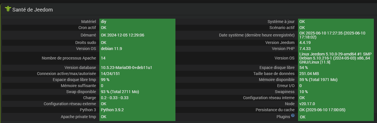

Page santé (Jeedom 4.4.19 sous Debian 11) :

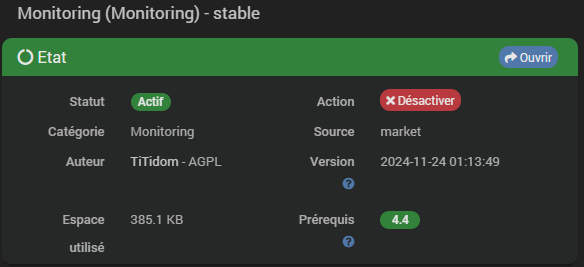

Version du plugin installée (dernière stable à ce jour) :

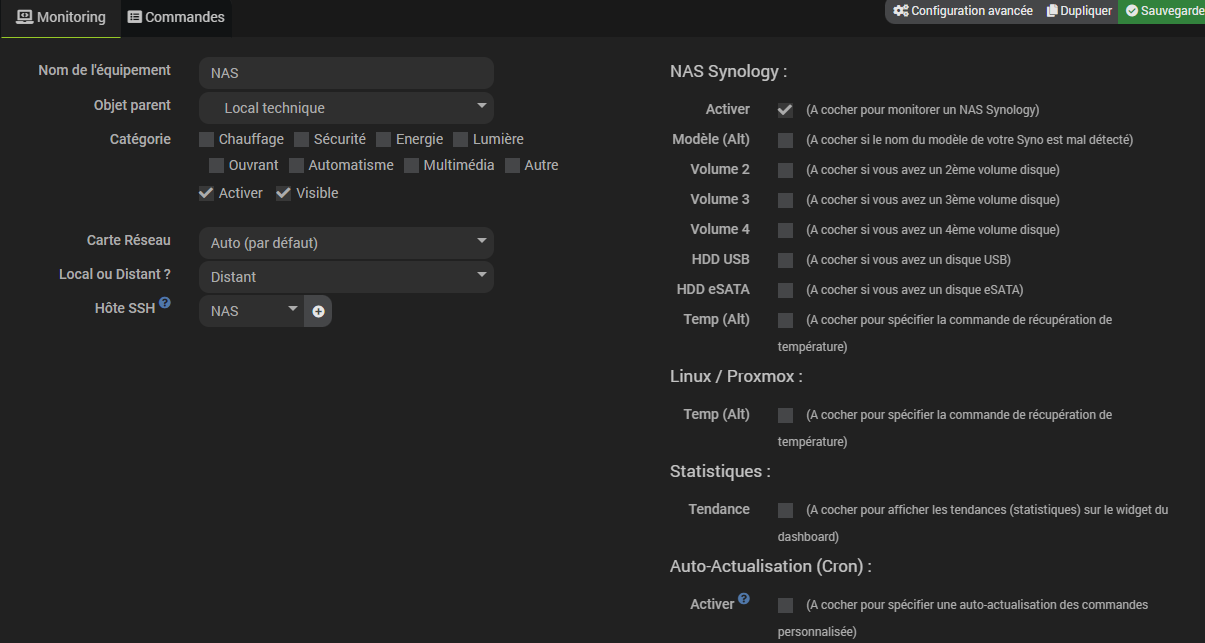

Configuration équipement :

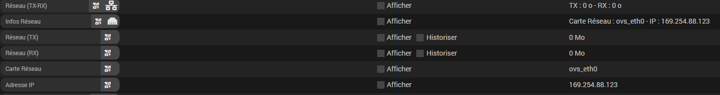

Commandes liées à la carte réseau :
On voit que ovs_eth0 est monitorée, mais la carte ovs_eth1 est utilisée.
En passant les log en debug, j’ai vu quelle commande était envoyée. Pour montrer quoi gérer, voici la commande sans les filtres :
odin@NAS:~$ LC_ALL=C ip -o -f inet a 2>/dev/null | grep -Ev 'docker|127.0.0.1'
6: ovs_eth0    inet 169.254.88.123/16 brd 169.254.255.255 scope global ovs_eth0\       valid_lft forever preferred_lft forever
7: ovs_eth1    inet 192.168.1.40/24 brd 192.168.1.255 scope global ovs_eth1\       valid_lft forever preferred_lft forever

Le cas des multiples cartes réseaux n’est géré que dans la limite de la détection auto, mais s’il en sort plusieurs (de cartes), l’algo prend la première adresse. Dans ce cas de figure, à date, il faut passer par l’option qui permet de nommer soi-même la carte réseau et indiquer dans le champ correspondant ovs_eht1.
De ce que je vois du résultat retourné, je pourrai améliorer la commande en excluant à l’avenir toute adresse de type « local-link » (les adresses en 169.254.xxx.xxx) ce qui dans ton cas ne laisserait plus que la carte ovs_eth1 et fonctionnerait du coup :stuck_out_tongue:
