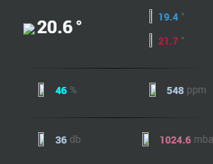

Je viens d’installer le plugin NA Meteo-Netatmo (naMeteo). les icones du panneau desktop sont absentes
Les images pointent vers
<img src="plugins/naMeteo/docs/images/Co2.png" style="width: 25%; height: 25%">

Sinon le problème est connu, le plug-in est mal codé, il ne peut pas aller chercher les images dans la doc.

c’est surement dû à la nouvelle politique de sécurité dans le core jeedom. Le code du plugin n’est plus adapté pour afficher les images. C’est un plugin auquel j’ai vaguement collaboré mais qui est désormais entre les mais de son Dev (ZygOm4t1k).
Il faudra le contacter directement
