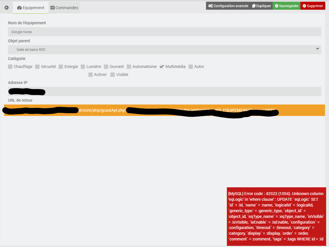

Je retrouve le meme message en faite quand j’essai de sauvegarder des équipements dans certain plugin gcast, Heliotrope… mais pas partout.
Exemple si je sauvegarde une équipement je peux désactiver visible la valeur reste bien par contre je ne peux pas désactiver l’équipement.

J’ai trouvé le coupable ! Jeemate.
Désactivation du plugin, réinstallation du plugin et réactivation. Plus d’erreur.
