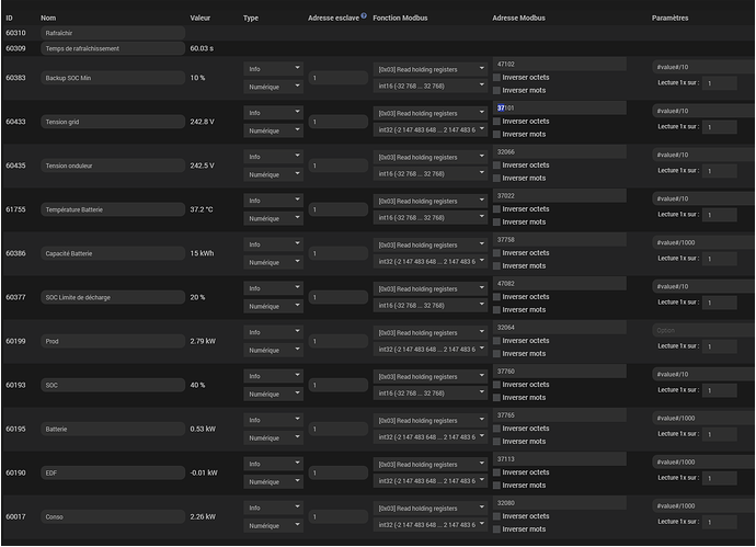

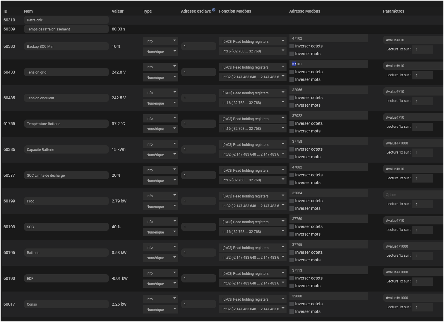

Quelques questions @Michel_F , puisque tu as l’air de bien connaître ce cher ‹ SUN2000 › :cry:.
  • Crois tu que je puisse optimiser cette config pour diminuer le nb de requêtes, sachant que les plages seront de #30 à #800 octets ?
  • De ton coté pour le SUN2000 quelle est ta config ?
Je te partagerai ma config stable depuis mon Jeedom de prod quand MyModbus sera mis à jour afin de pouvoir te partager le template. Par contre j’ai des batteries, donc certaines commandes seront à supprimer pour toi.
NB: je ne veux rien modifier manuellement sur ma version prod pour avoir le même résultat que chez tout le monde.
Chose promise :
Huawei_SUN2000__LUNA2000.json.txt (75,9 Ko)
fichier à renommer en json

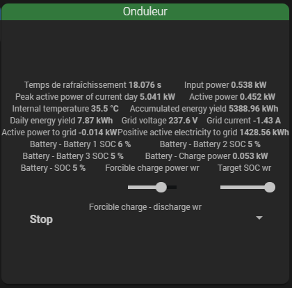

Bonjour à vous,
Ca donne quoi sur votre dashboard votre sun2000 ?
Chez moi je n’ai rien de particulier concernant l’apparence :
Merci @Michel_F , cela répond à mes questions :slight_smile: et j’ai pu optimiser en conséquence mon équipement
