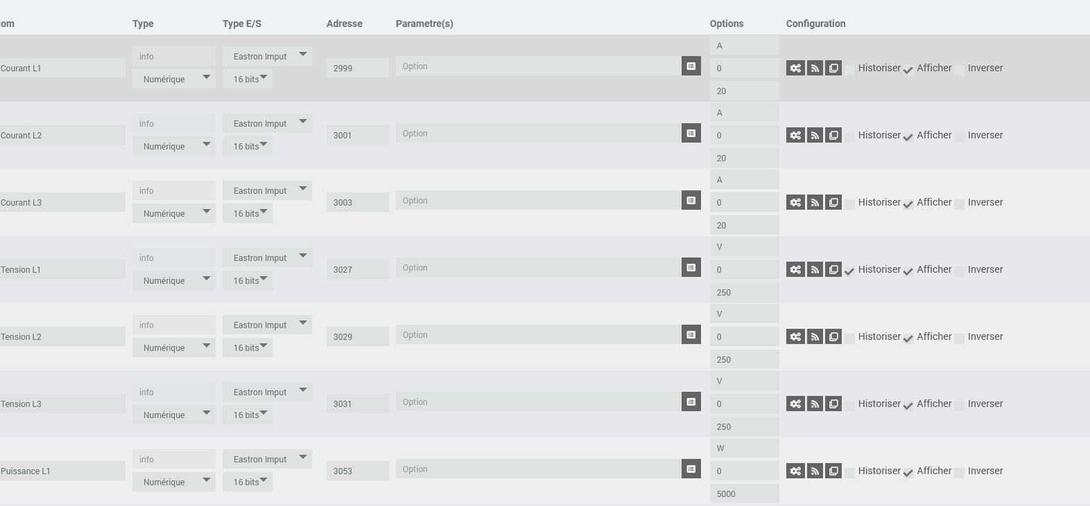

Voici mon ancienne config
Et les tables

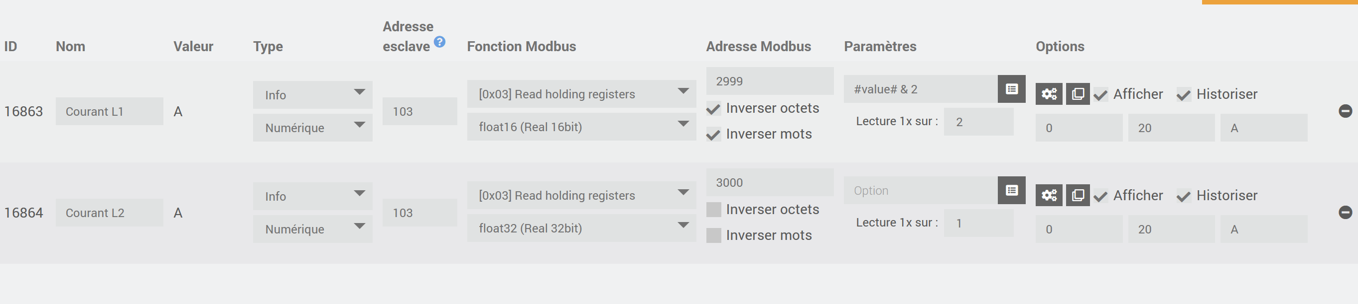

Hello voici mes dernier essais, j’ai désactivé les équipements …
avec cette erreur « sendToDaemon: socket_write ERROR: Broken pipe »
Mon ancienne configuration était comme celle-ci
Il y a toujours une différence de 1 car les registres commencent à 0 et les adresses à 1. Sur les notices Schneider, ils indiquent l’adresse ex 3000 mais c’est le registre 2999…
Comme le plugin ne supportait pas le 32bits
Pour le courant c’est 2 registres de 16 bits, le 2999 et le 3000 Float 32 qui sont rangées sur 2 registres parfois inversés et il faut considérer le registre 2999 en 1er ou le 3000 en 1er. Pour Schneider, il fallait donc choisir le format Eastrom Imput au lieu du format Register float et choisir 32 bits pour bien lui dire de prendre 2 registres de 16 bits.
Pour l’énergie cumulée, 4 registres (64 bits), du 3203 au 3206 et le format de chaque registre est du int sur 16 bits.

me fait penser qu’il faut peut-être essayer l’option « RTU sur TCP » si le framer retourne une erreur. Ou alors c’est juste que le float16 sur un demi float32 retourne une erreur (mais normalement ça retourne juste une valeur farfelue)
  1. Cette version de MyModbus sait gérer les float32 et les int64, tu devrais adapter la config. D’ailleurs tu as la dernière version ?

  1. Tu peux poster une capture de la config de l’équipement (ancienne version et nouvelle version) STP ?
