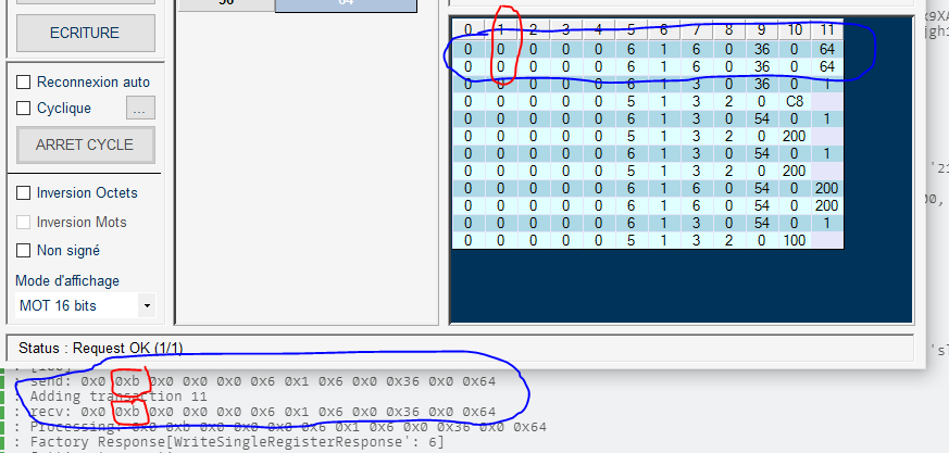

Le matériel utilisé:
-Chaudiere Okofen, pilotage en protocole Modbus sur TCP. Connectivité OK sur la chaudière vers tout le réseau (Ethernet).
-Plugin MyModbus en version beta.
Le but:
-Remonter les infos de la chaudière a jeedom et piloter une partie de la chaudière via Jeedom.
-C’est partiellement faisable en utilisant l’autre interface de la chaudière, basée sur un serveur http intégré, qui accepte et renvoie du JSON, malheureusement très mal formatté, et avec un timeout obligatoire important. Ces deux problèmes impliquent qu’il faut faire des lectures séquentielles sur les différents circuits de la chaudière, avec un intervalle de 3 seconde minimum entre deux interrogations, et donc une problématique de collision si on envoie des ordres en même temps. (Une solution serait d’implémenter un système de queue avec un processeur d’évènements…)
Ce qui fonctionne:
-La lecture d’informations via le protocole Modbus fonctionne sans aucun souci.
-L’écriture de commande via un logiciel tiers (KScada Modbus Doctor) fonctionne parfaitement aussi. La valeur du registre est bien modifiée sur la chaudière.
Ce qui ne fonctionne pas:
-L’écriture de commande via le plugin ne fonctionne pas. C’est a dire que la commande est envoyée, qu’il n’y a aucun message d’erreur dans le log en debug, mais que la valeur du registre n’est PAS modifié sur la chaudière.
Ci dessous, des captures:
-du paramétrage de l’équipement
-des quelques commandes pour le test (en gros, lecture d’un registre, et deux commandes de modification arbitraire de la valeur, pour les test.
-une capture de modbus doctor (en décimal) avec le log de ce qui est envoyé, le plus récent en bas. (2 lignes pour la lecture - envoi, réception, valeur lue = 100 - puis 2 lignes pour l’ecriture, valeur ecrite 200, puis 2 lignes pour la lecture a nouveau, valeur lue = 200)
Ensuite, en préparant tout ça et en comparant ce que Modbus Doctor et MyModbus beta envoient lors d’une tentative d’écriture (de la valeur 100 = 64 en hexa), j’ai constaté que les messages étaient différents. Sur la capture suivante (en hexa cette fois), on voit que MyModbus envoie la valeur B en hexa sur le deuxieme octet, alors que Modbus Doctor envoie 0 sur cet octet. C’est la seule différence que j’ai retrouvée dans les messages en ecriture. [EDIT]Je m’auto réponds : fausse joie, je pense que le B est juste … Le numéro de transaction…[/EDIT]
A noter que les messages en lecture sont eux strictement identiques avec les deux outils.
Je ne connais pas en profondeur le protocole modbus (mais je compte y remédier…), donc j’ignore quelle est la signification de ce deuxieme octet, et si cela peut avoir une influence sur la non prise en compte de la valeur envoyée par la chaudière.
Merci à tous pour vos idées.
C’est bien mieux, on y voit plus clair :+1:
N’hésite pas à faire des essais d’écriture, à noter quand tu fais quoi. Puis de mettre les logs en pause, de copier et de coller les logs dans une balise préformatée. De cette manière, je verrai plus que 5 lignes de logs.
Sinon, dans Modbus Doctor, tu as configuré le n° d’esclave à 1 alors que dans MyModbus, l’adresse de l’esclave est à 0 (= broadcast). Tu as essayé de mettre à 1 ?
Oui, j’ai fait des essais en modifiant le numéro d’esclave par acquis de conscience.
Normalement, ça n’a pas d’incidence si j’ai tout compris, quand c’est du modbus/TCP pur, sans cascade série derrière.
En tout cas, quel que soit le numéro d’esclave renseigné dans le plugin ou dans Modbus Doctor, la situation reste inchangée.
Logs ci dessous, pour la séquence suivante:
Essai d’ecriture 100
Raffraichissement des valeurs, le 54 est toujours à 500
Essai d’ecriture 200
Essai d’ecriture à 100

Je suis très perplexe. Manifestement, les messages envoyés sont les mêmes par les deux outils.
Et ce qui est très étrange, c’est que le message de retour de la chaudière, quand je fais un essai d’écriture, a l’air de bien confirmer la bonne réception, puisque le message en retour contient le même code de fonction (6) en octet 7
En effet, normalement, ça n’a pas d’effet. Mais on ne sait pas exactement comment est l’électronique et si l’interface ethernet n’est en fait pas une passerelle… Maintenant, ce point est clarifié : ce n’est pas la solution.
… je suis tout autant perplexe que toi…
Es-tu 100% sûr que rien d’autre sur le réseau n’écrit ?
Lors de tes essais avec modbus doctor, il y avait le même temps entre l’écriture et la relecture de vérification qu’avec MyModbus ?
(je cherche des raisons)
Tu as la possibilité de te mettre en direct (jeedom - câble réseau - chaudière) et de faire des essais ?
Je viens de faire des captures de paquets avec WireShark, en clonant le port de la chaudière sur mon switch.
Les paquets modbus/tcp sont identiques, qu’on envoie avec ModBus doctor ou avec MyModbus, à une exception près : ModbusDoctor ne met jamais d’identifiant de transaction (valeur du bit 1 toujours à 0, cf mes captures avec le 0xb)
Par contre j’ai une différence au niveau de l’encapsulation TCP, les paquets qui viennent du plugin ont un flag « No-Operation »… qui n’est pas présent dans le paquet venant de modbus doctor. A priori, ça n’a pas d’incidence sur le paquet en lui même. C’est la seule différence que j’ai repérée (hors adresse IP et adresse MAC, bien sur. Jeedom est sur x.x.x.240, ModbusDoctor est sur x.x.x.210)

Pour tes autres questions:
-Même temps entre les demandes a peu près (à moins d’une seconde près, je dirais).
-Pour me mettre en branchement direct c’est un peu plus complexe. Actuellement, mon jeedom (sur atlas) et la chaudière sont configurées en DHCP sur mon routeur. Il faudrait que je les assigne en statique sur un même sous réseau, et que je programme une séquence d’envoi d’ordres via un scenario, car du coup je n’aurai plus la main pour agir en manuel, puis récupérer les logs du plugin ensuite. Rien d’impossible, un peu de manipulation et de déménagement à faire.
J’espère juste que la chaudière ne « râlera » pas d’avoir une connexion locale mais pas sur internet.
Si le test est trop fastidieux, laisse tomber…
Difficile de savoir si les 12 bytes de différence ne sont que dans l’entête TCP/IP, ce qui ne devrait pas changer grand chose. Et pourtant…
Franchement, je suis perdu.
Penses tu qu’il serait possible, juste pour « fermer une porte », d’ajouter une option dans la beta qui permettrait de laisser le « transaction id » à 0 dans le plugin ?
Je n’y crois pas trop… Mais en même temps, quand tu vois l’implémentation du JSON sur cette chaudière, tu te dis que tout est possible…
En parcourant la doc de pymodbus, je ne vois malheureusement pas cette possibilité…
https://pymodbus.readthedocs.io/en/v3.2.2/source/library/client.html
Pour être sur que ça ne venait pas de l’atlas, j’ai essayé d’installer le plugin sur un de mes jeedom secondaires, sur un RPI. La situation est exactement pareille.
En effet, à moins de faire un fork et de modifier la llibrairie… :frowning:
J’ai peut être une autre idée:
Il me semble que le plugin fonctionne en mode asynchrone sur les requêtes.
Je pense qu’au contraire, les outils « manuels » fonctionnent en mode synchrone, mais je ne suis pas sur à 100%
Peut être que ma chaudière a besoin d’une requête synchrone ?
manifestement, il y a un sujet particulier entre les chaudieres okofen et les plugins modbus sous jeedom !
plugin tiers modbus
(Et est ce que du coup, ça ne viendrait pas d’une particularité de la librairie pymodbus ?)
