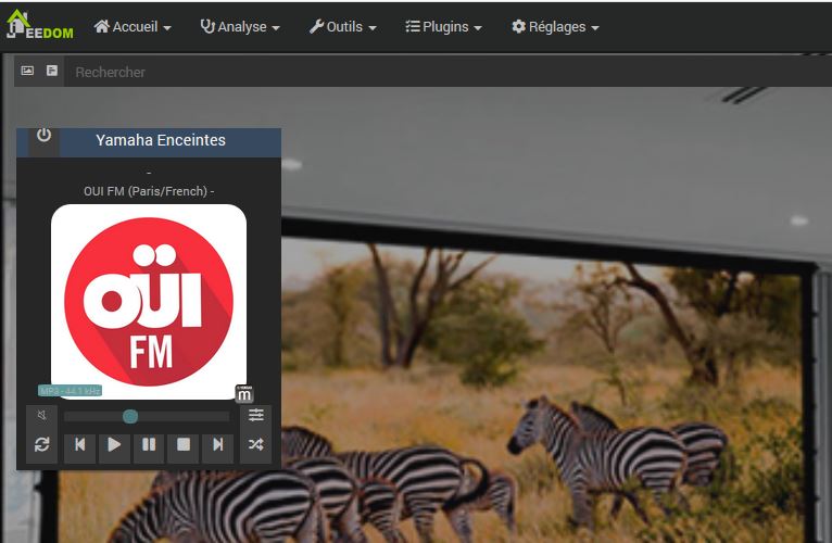

En faite apres l 'enregistrement réussi du plugin , il faut bien paenser à faire 1 F5 sinon pas visible.
Une fois installé , pour la découverte auto , j ai eu un message ‹ 500 › , j’ai effectué un nouveau F5 (raffraichissement)
mes enceintes sont visibles …
le mute bouton fonctionne , pour sortir du mute il faut bouger le curseur son . (pas grave )
( depuis la commande le mute on/off est ok par contre )
le bouton reglage audio
impossible de cliquer sur une rubrique , des que la souris se déplace , le plugin revient à l’image du debut.
Résultat de la commande input info : net_radio => OK
pas possibilité de changer l’input : resultat de la commande : Action exécutée avec succès mais rien ne se passe .

Merci pour ton retour, savoir qu’il y a des utilisateurs et/ou beta-testeur met la bonne ambiance au projet. Merci à toi.
Le template se met à jour automatiquement quand l’appareil Musiccast envoi une information à Jeedom. Quand on écoute la radio Musiccast envoi une donnée toutes les secondes (le temps d’écoutes en seconde). Il faut que je trouve le moyen de mettre à jour qu’une partie du template.
