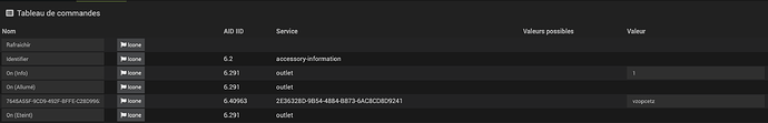

Mais une fois intégrée au plugin, seule la première prise est pilotable, mais pas les autres:
La question est: est-il possible de faire une modif pour intégrer les 3 prises?

Hello, tu peux envoyer la description reçue après un rafraîchissement de la passerelle dans le log daemon ?
C’est quoi exactement que tu veux?
tu vides le log daemon, tu fais rafraichir sur le pont lidl et tu m’envois le log
et voici la chose :slight_smile:
hkControl_deamon-lidl.txt (14,2 Ko)
bizarre le démon ne reçoit qu’une seule prise…
