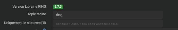

Désolé je n’ai pas eu le temps de tester avant ce jour, je viens de voir la fonctionnalité de site :
mais comment récupère t-on l’ID de notre propriété ? je ne trouve pas dans l’application Ring.
**** MAJ *****
c’est bon j’ai trouvé il faut activer les logs en debug, pour voir les ID de chaque propriétés dans les logs et enfin pouvoir le mettre dans la conf.
ca marche a merveille!
Merci encore @wocha-fr pour cette évolution :wink:
