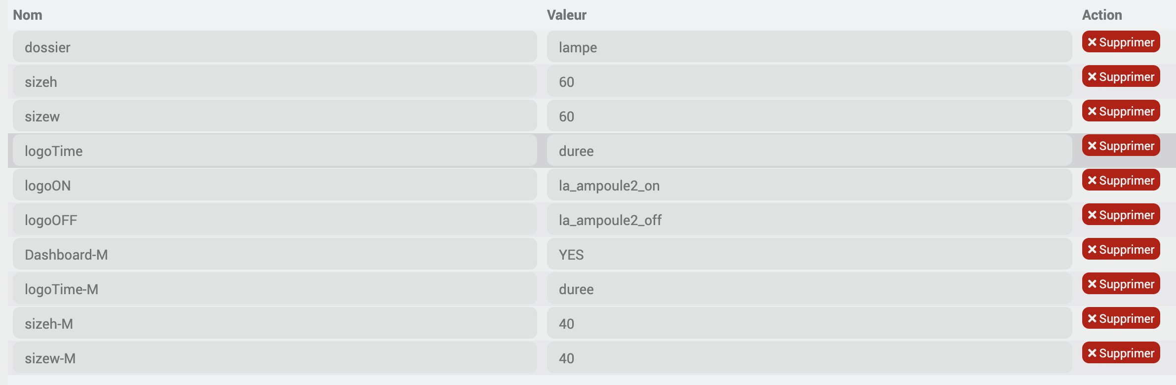

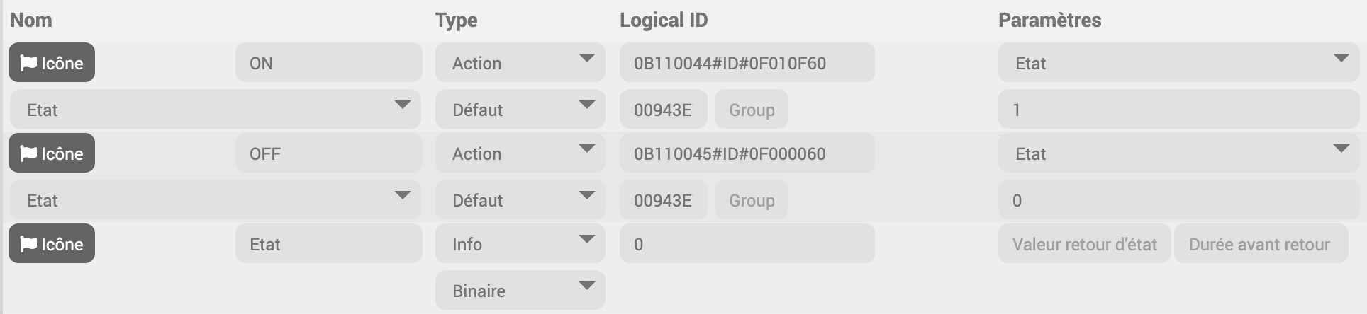

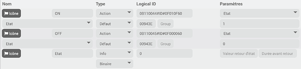

Alors voici sur une prise DIO (RFXCom) j’ai deux commandes ON et OFF ainsi que l’état :

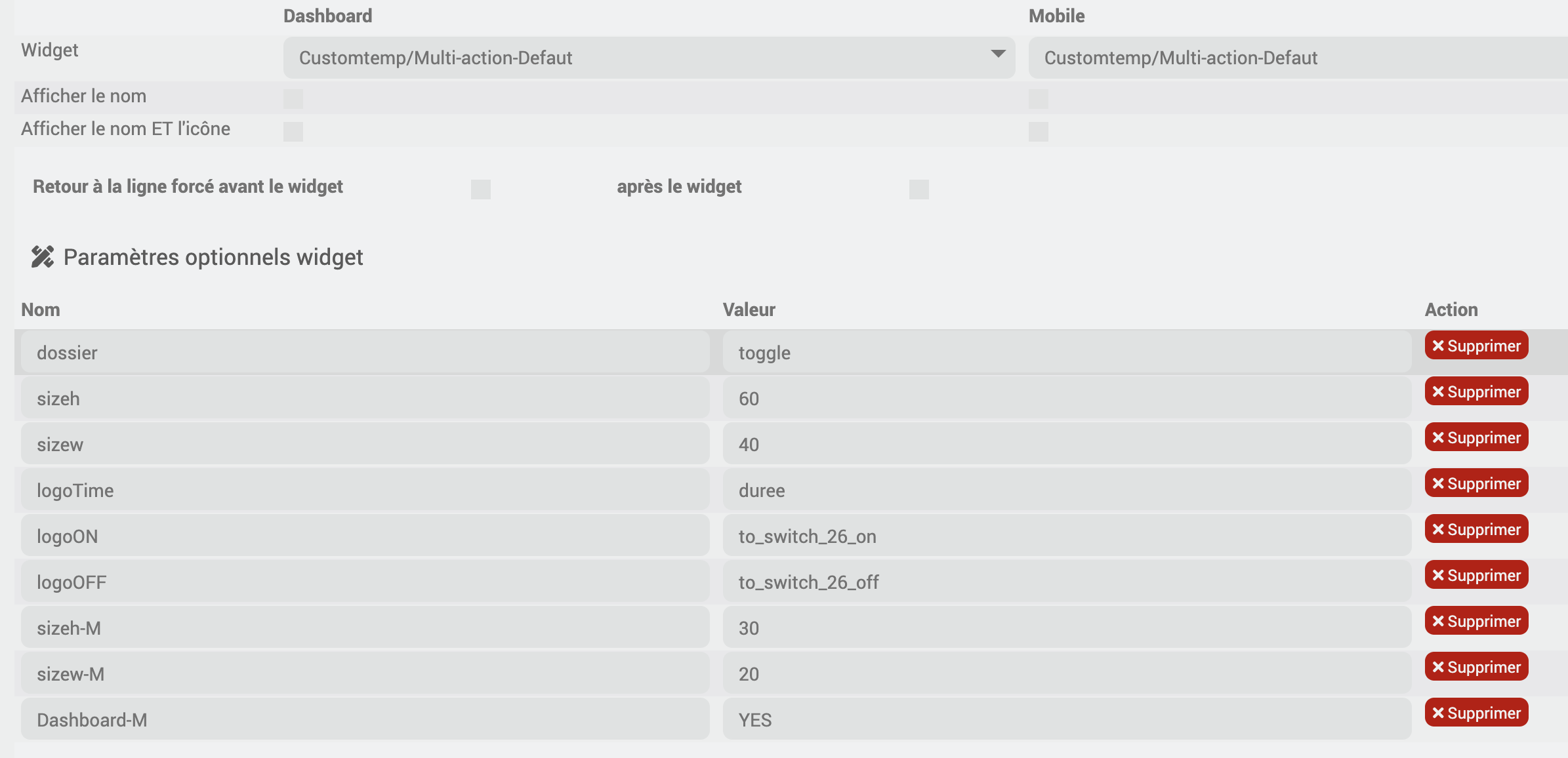

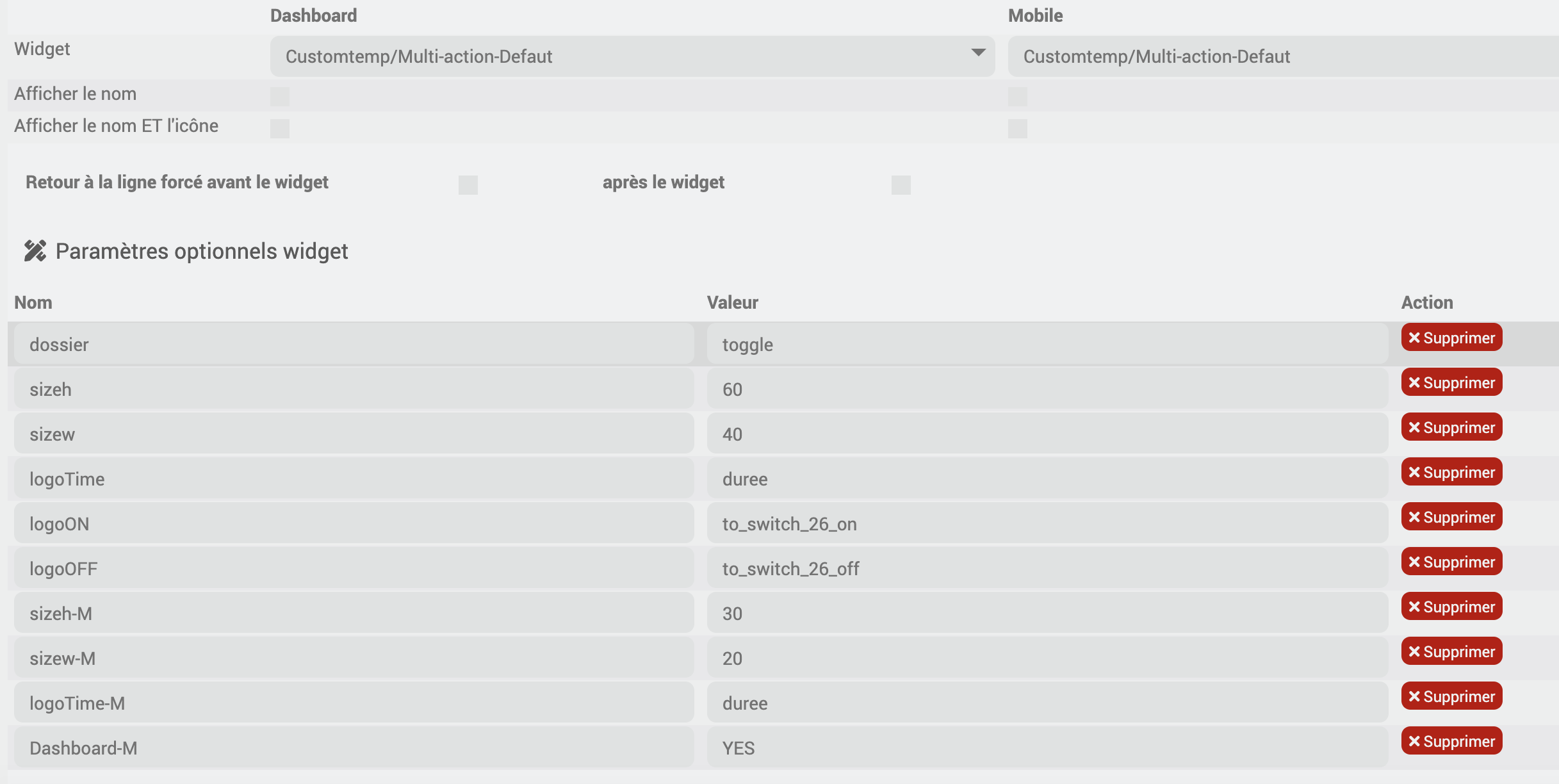

Ensuite je vais dans la roue crantée du ON et puis ensuite du OFF pour mettre en action le widget sur chaque commande :
Pour le ON :
Pour le OFF :
Pour l’état :

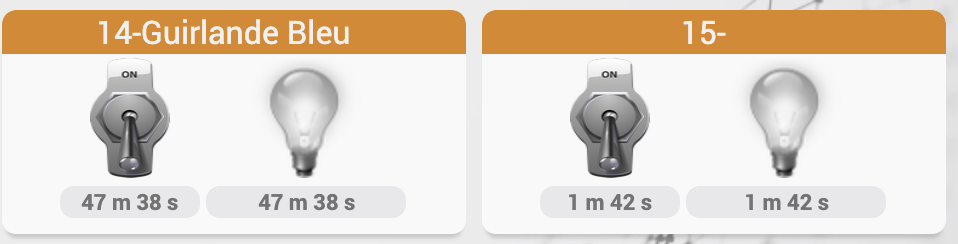

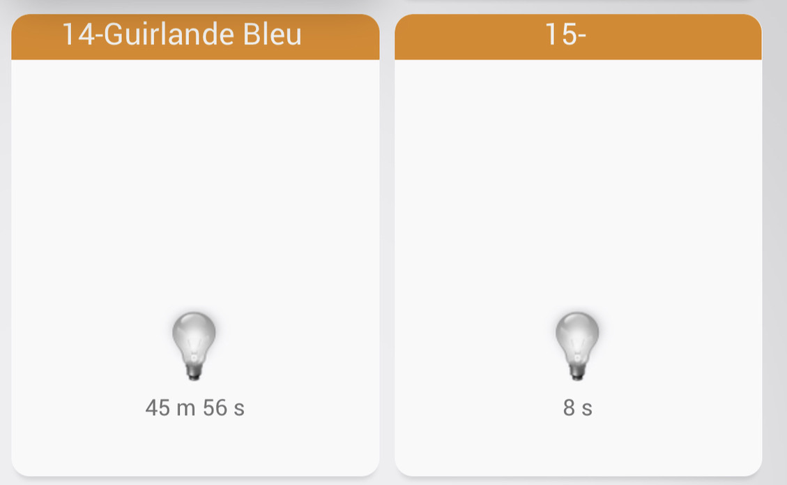

Sur la version web j’ai le rendu suivant :
Sur la version mobile j’ai le rendu suivant :
La commande ON / OFF ne passe pas du tout et je n’y arrive pas !

  • Dashboard-M : Image identique au Dashboard (valeur par défaut : YES)
Si tu met YES a cette valeur, alors pas besoin de la mettre car c’est YES par défaut

c’est l’action qui ne fonctionne pas ou l’état ?
L’action ne fonctionne pas
L’état c’est parfait

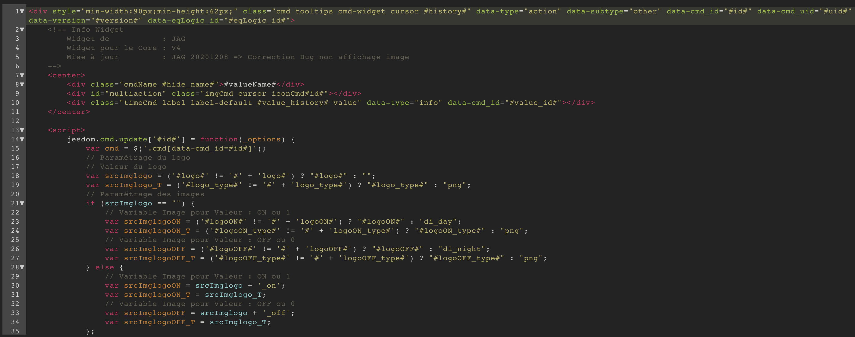

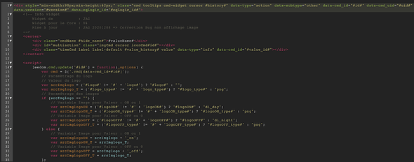

C’est ce que j’ai mis dans data/customTemplates/mobile/cmd.action.other.Multi-action-Defaut.html
