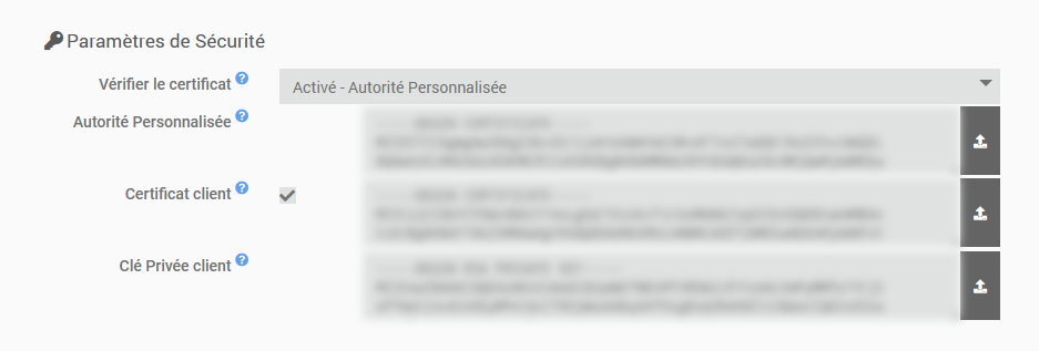

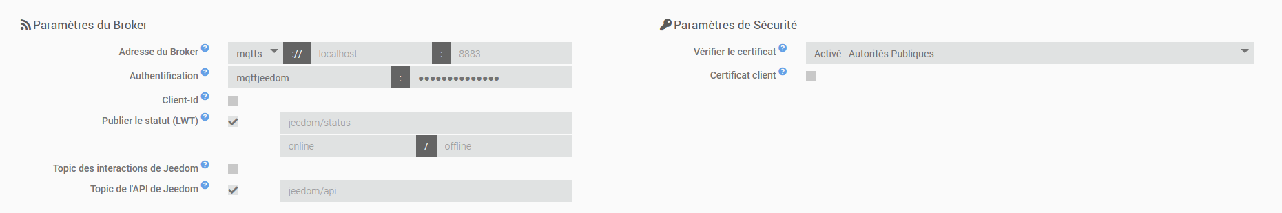

J’ai essayé dans jMQTTde cliquer sur le +
pour ajouter un brocker (pour l’instant, sans chercher à ce qu’il soit TLS), mais pas réussi : soit je mets exactement les mêmes identifiant mdp et port et là, il démarre correctement, c’est en vert, mais je suppose que je suis sur exactement le même brocker que celui déjà présent dans le pi, ce n’est pas ce que je veux) soit je change par exemple uniquement le port (ça me semble logique qu’un second brocker doit avoir un port différent…) et là, ça reste en orange, pas bon.
