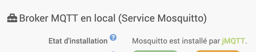

J’utilise Jmqtt pour installer Mosquitto et mqtt2 est configuré en Broker distant.

Chez toi jmqtt utilise son propre broker ou celui de mqtt2?
Son propre broker.
