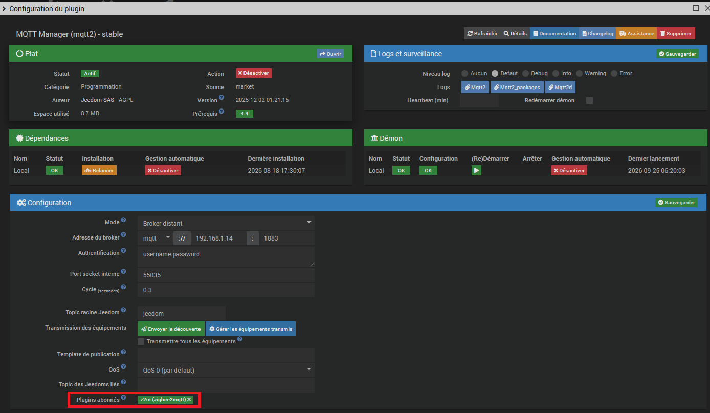

Sans contexte plus détaillé, ce message indique probablement que MQTT Manager n’a pas de plugin abonné.
Ici jeezigbee est abonné :
Si tu utilises un plugin à abonner, par exemple Jeezigbee, vérifier que l’authentification a bien été reconfigurée dans ce plugin.
