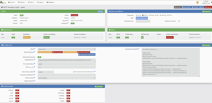

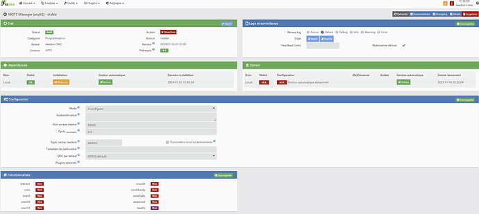

Ben maintenant reste à voir sur les modules shelly eux même si le login password pour le mqtt est le bon car pas sur que le password qu’on voit soit resté le même que celui programmé dans les shelly.
Mais le sujet de ce post est résolu, le plugin fonctionne le démon est OK.

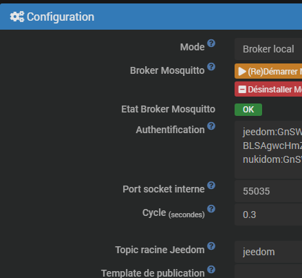

Perso pour mes modules shelly, j’ai créé un login password dédié comme cela, si la config ‹ saute › ben dans le plugin mqtt manager je remet le couple login password et basta. Pas besoin de repasser sur les shelly.
Et je conseille de faire cela pour tt ce qui est spécifique comme les shelly, nuki et autres.
