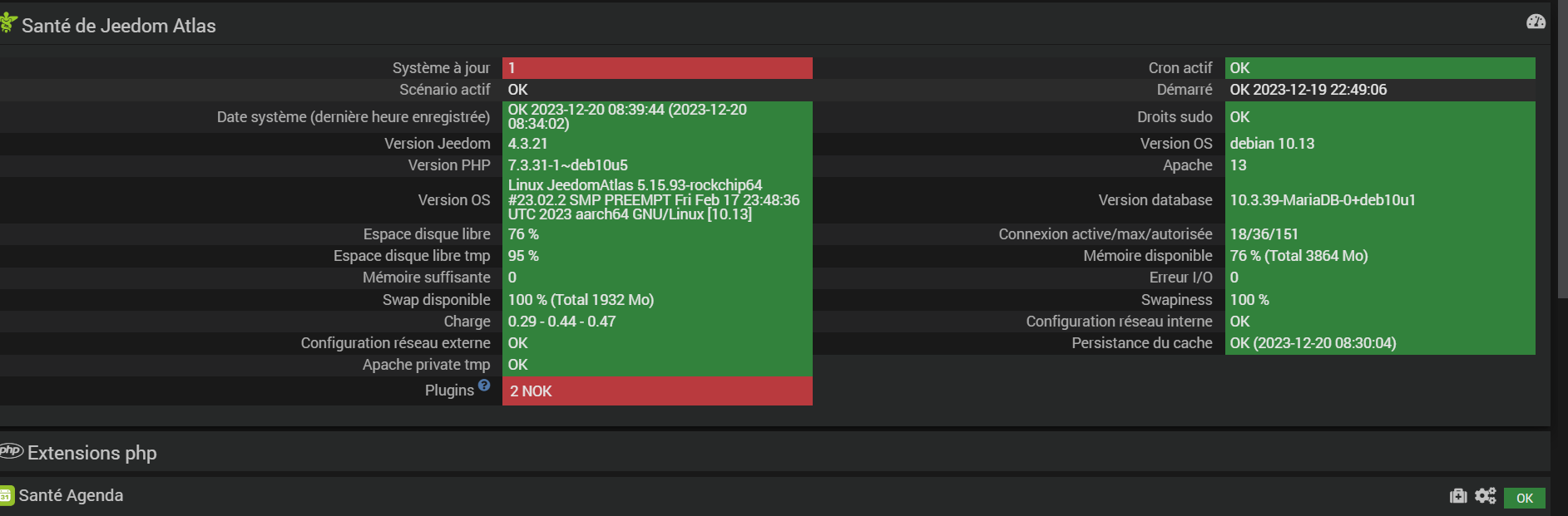

Avoir une copie de la page santé de Jeedom

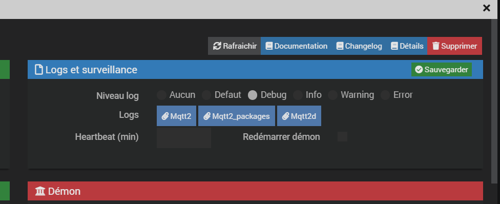

Donner le log d’installation des dépendances, log debug lorsque tu démarres le démon

bonjour merci pour vos retour
je suis sur atlas 4.3.21 suite a une mise a jour la nuit
le problème est apparu
voici une partie des logs

onglet sante

On a tjrs pas le log d’installation des dependances et le niveau de log du demon est pas en debug

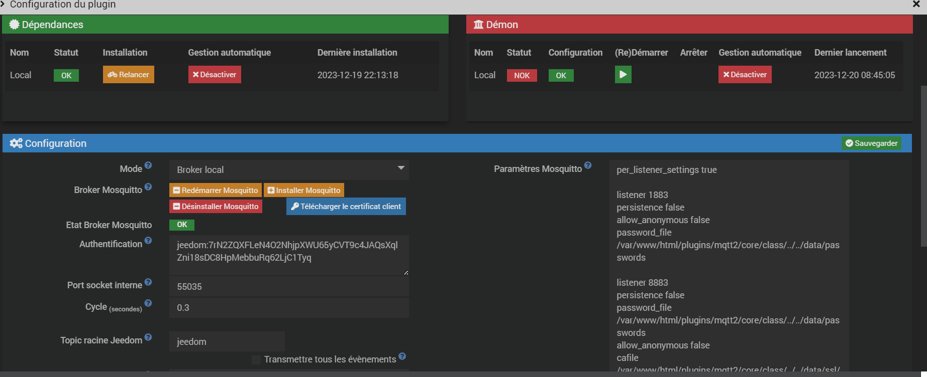

c est ca ?
[2023-12-20 09:00:27][ERROR] : Erreur sur la fonction deamon_start du plugin : Vous devez attendre au moins 45 secondes entre deux lancements du démon. Dernier lancement : 2023-12-20 09:00:07
[2023-12-20 09:00:39][ERROR] : Impossible de démarrer le démon MQTT Manager, vérifiez les logs
[2023-12-20 09:00:52][ERROR] : Attention je pense qu'il y a un soucis avec le démon que j'ai relancé plus de 3 fois consécutivement
[2023-12-20 09:00:52][INFO] : Démarrage du démon MQTT Manager : sudo /usr/bin/node /var/www/html/plugins/mqtt2/resources/mqtt2d/mqtt2d.js --loglevel debug --socketport 55035 --mqtt_server mqtts://127.0.0.1:8883 --client_key /var/www/html/plugins/mqtt2/data/ssl/client.key --client_crt /var/www/html/plugins/mqtt2/data/ssl/client.crt --ca /var/www/html/plugins/mqtt2/data/ssl/ca.crt --username jeedom --password 7rN2ZQXFLeN4O2NhjpXWU65yCVT9c4JAQsXqlZni18sDC8HpMebbuRq62LjC1Tyq --callback http://127.0.0.1:80/plugins/mqtt2/core/php/jeeMqtt2.php --apikey N3HafWC3bnQtYfnit8nIbxlf4jqpL8A7ifVT29H0PWuy492cxmsdgOcJeQ12fREF --cycle 0.3 --pid /tmp/jeedom/mqtt2/deamon.pid
[2023-12-20 09:01:24][ERROR] : Impossible de démarrer le démon MQTT Manager, vérifiez les logs
Il y a 3 logs visibles.
Et en fait le seul qui n’est pas intéressant c’est celui que vous avez donné (3 fois, une fois était assez), c’est pas de bol.
C’est pour ca que dans le doute il faut donner tous les logs.
pouvez vous m aiguiller parce que je ne vois rien de plus a vous donner
mqtt2d?
mqtt2_packages ?
