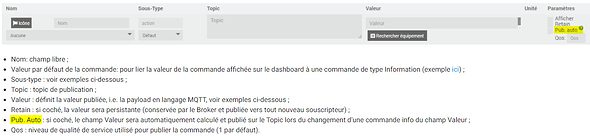

Demandé plusieurs fois a @Domochip mais ça n’a pas l’air d’être une priorité … :sob:
Hello @olive, @Larnak,
Spoiler Alert !
La fonctionalité sera en Beta fin de semaine prochaine
https://github.com/Domochip/jMQTT/pull/113
:wink:

Merci ca marche :+1:
C’est même en stable depuis :slight_smile:
