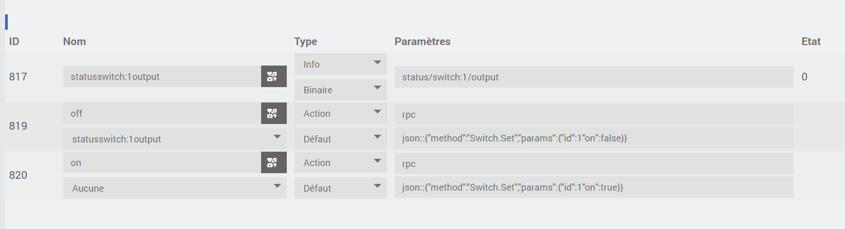

bonjour, je ne retrouve pas la commande pour actionner le relais 0 et 1 (commande action status/switch:0/output et 1 ), par contre j’ai bien le retour de statut (commande info: status/switch:0/output) . Avez vous des pistes sur comment faire des actions ?

Sinon ça ne serait pas une commande action defaut
avec nomdumodule/relay/0/command ?

pour nomdumodule/relay/0/command j’ai déja testé mais sans succès. a priori avec les dernier firmware et les module pro c’est différent.

j’ai trouvé cette solution qui marche
