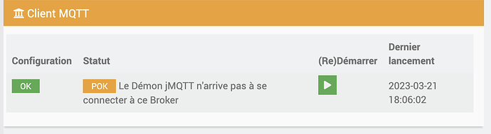

MQTT Manager mqtt2 et deamon KO depuis passage zwavejs
Je suis passé sur ZwaveJS et donc comme indiqué dans la doc j’ai installé MQTT Manager.
J’avais déja le plugin jMQTT pour gérer mes shellies.
Depuis le passage à ZwaveJS et MQTT Manager je n’arrive plus à faire fonctionner mes shellies, en effet :
dans les logs:
[2023-03-21 18:07:02][INFO] : Client MQTT déconnecté du Broker
[2023-03-21 18:07:07][INFO] : Client MQTT connecté au Broker
[2023-03-21 18:07:07][INFO] : L'équipement #[Système][jeedom]# s'inscrit au topic 'jeedom/#' avec une Qos de 1
[2023-03-21 18:07:07][INFO] : L'équipement #[Système][shellies]# s'inscrit au topic 'shellies/#' avec une Qos de 1
[2023-03-21 18:07:07][DEBUG] : L'accès aux Interactions est désactivé
[2023-03-21 18:07:07][INFO] : Souscription au topic API 'jeedom/api'
[2023-03-21 18:07:07][INFO] : Le Broker Broker2 s'inscrit au topic 'jeedom/api' avec une Qos de 1
[2023-03-21 18:07:07][INFO] : Client MQTT déconnecté du Broker
Je regarde coté mosquitto je regarde le status et je tombe sur plusieurs lignes du style:
client disconnected, not authorized
Je modifie ceci du coup via le plugin mqtt2: (allow_anonymous true)
per_listener_settings true
listener 1883
persistence false
password_file /var/www/html/plugins/mqtt2/core/class/../../data/passwords
listener 8883
persistence false
cafile /var/www/html/plugins/mqtt2/core/class/../../data/ssl/ca.crt
certfile /var/www/html/plugins/mqtt2/core/class/../../data/ssl/mosquitto.crt
keyfile /var/www/html/plugins/mqtt2/core/class/../../data/ssl/mosquitto.key
require_certificate true
Toujours KO.
J’ai également remarqué que lorsque j’installe mosquitto depuis mqtt2 le deamon est ko avec cette erreur:
[2023-03-21 17:15:07][ERROR] : Error on connection to mqtt server : Error: connect ECONNREFUSED 127.0.0.1:8883
par contre coté client broker cela se connecte bien.
Si j’installe mosquitto depuis jMQTT, tous les deamons sont OK sauf celui du screen en haut de mon post.
Si vous avez des idées :slight_smile: Merci
