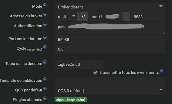

Le broker distant est Mosquitto qui tourne sur un petit VPS OVH. Auth via couple login/mdp seulement vu que le certif client n’est pas supporté (je crois) par MQTT-manager, dont voici la conf.
Jusque là, pas de problème, je reçois bien les messages émis par Jeedom sur mon broker.

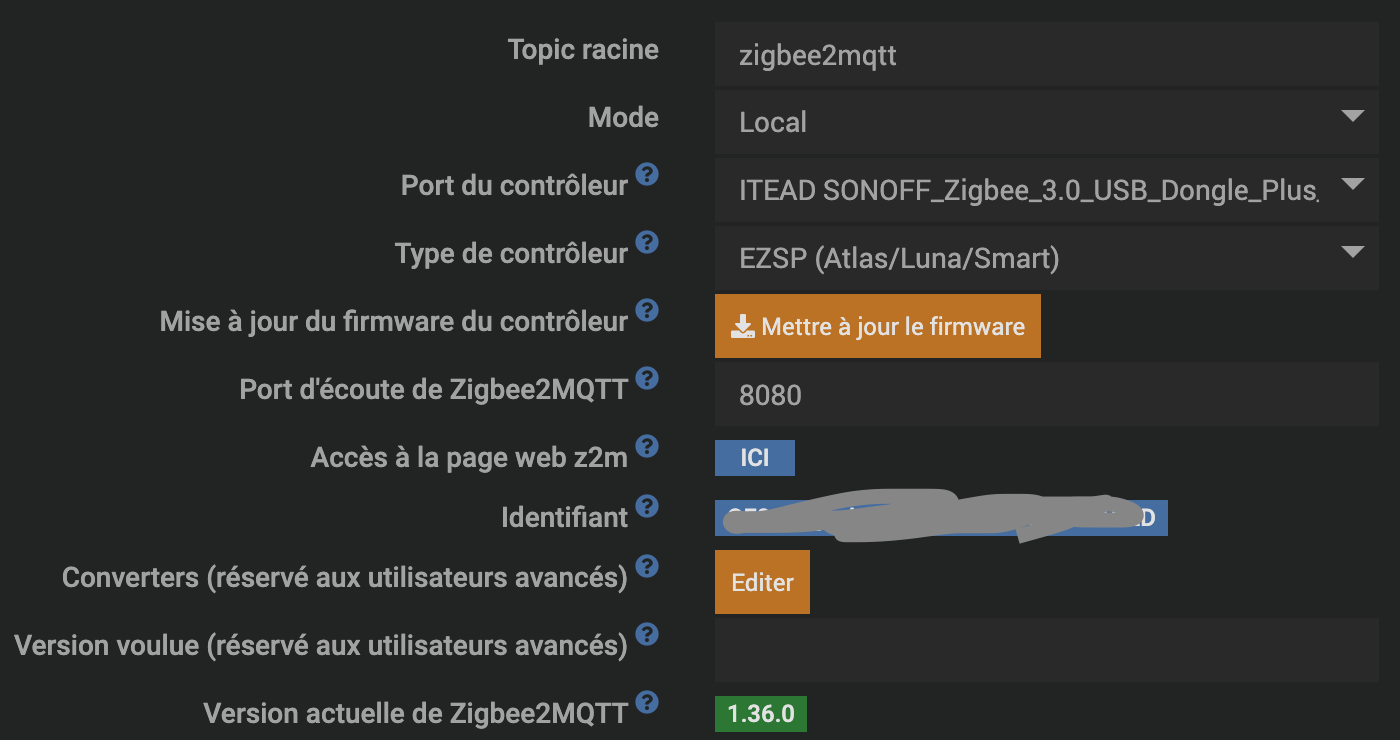

La conf de JeeZigbee :
zigbee2mqtt tourne en local, c’est donc la même qu’avec Mosquitto en local. Par contre, si je recevais bien le message publié sur mon broker distant, Le daemon z2m était NOK (faute de connexion possible au broker côté zigbee2mqtt je suppose) donc ils ne suivaient pas à mes devices.
