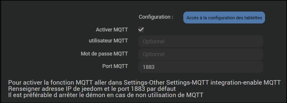

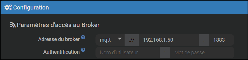

Bonjour, ci-dessous les logs avant le démon restart
[2023-11-22 11:32:56]INFO : Paramètres utilisés, Host : 127.0.0.1, Port : 1883, ID : Jeedom
[2023-11-22 11:32:56]DEBUG : 16 : Client fullyKiosK sending CONNECT
[2023-11-22 11:32:56]DEBUG : Subscribe to topic fully/event/#
[2023-11-22 11:32:56]DEBUG : 16 : Client fullyKiosK sending SUBSCRIBE (Mid: 1, Topic: fully/event/#, QoS: 1)
[2023-11-22 11:32:56]DEBUG : 16 : Client fullyKiosK received CONNACK (5)
[2023-11-22 11:32:56]INFO : Connexion à Mosquitto avec code 5 Connection Refused: not authorised.
[2023-11-22 11:32:56]DEBUG : Déconnexion de Mosquitto avec code 5
[2023-11-22 11:32:56]ERROR : The connection was refused.

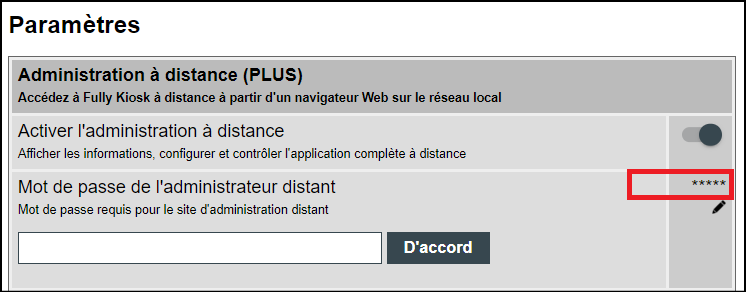

et en redémarrant le démon: j’ai remplacé le mot de pass par *** en copiant les logs
0422|[2023-11-22 12:20:07]ERROR : Erreur sur la fonction deamon_start du plugin : Vous devez attendre au moins 45 secondes entre deux lancements du démon. Dernier lancement : 2023-11-22 12:19:39
0423|[2023-11-22 12:21:03]DEBUG : fullyKiosK::getInformations 1229 requesting http://192.168.1.182:2323/?type=json&cmd=deviceInfo&password=*****
