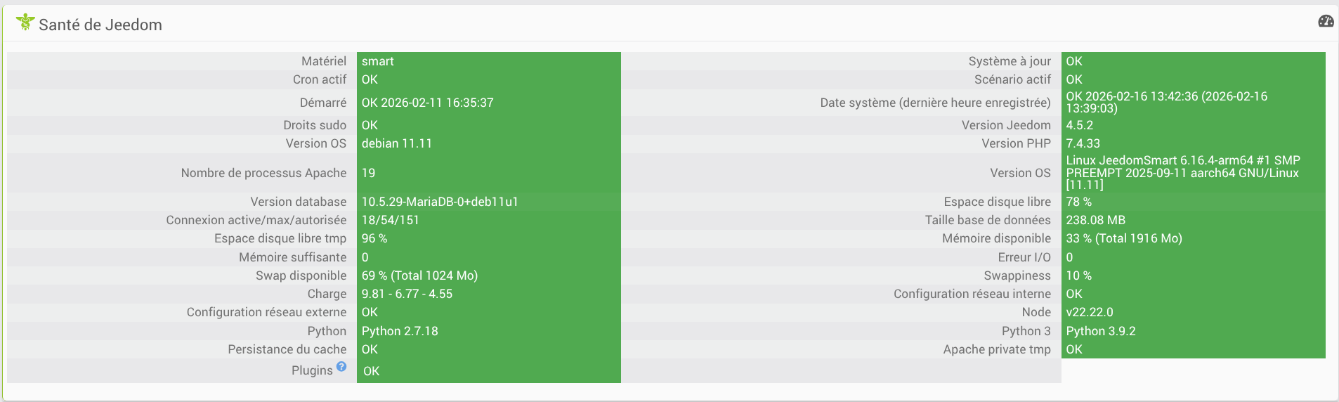

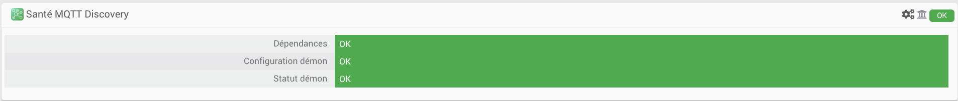

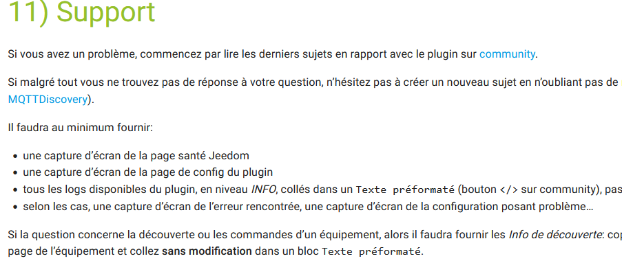

Impossible de vous aider sans information concrète, voir documentation.
Je ne demande pas mieux que donner des informations. Quelles informations puis-je fournir ?

Bon, ce n’est peut être plus la peine si tu reproduit, mais voici les infos :
