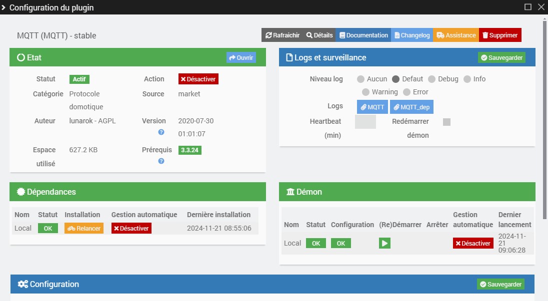

j’ai bien vu qu’il fallait relancer MOSQITTO d’après la doc mais je ne sais pas le faire

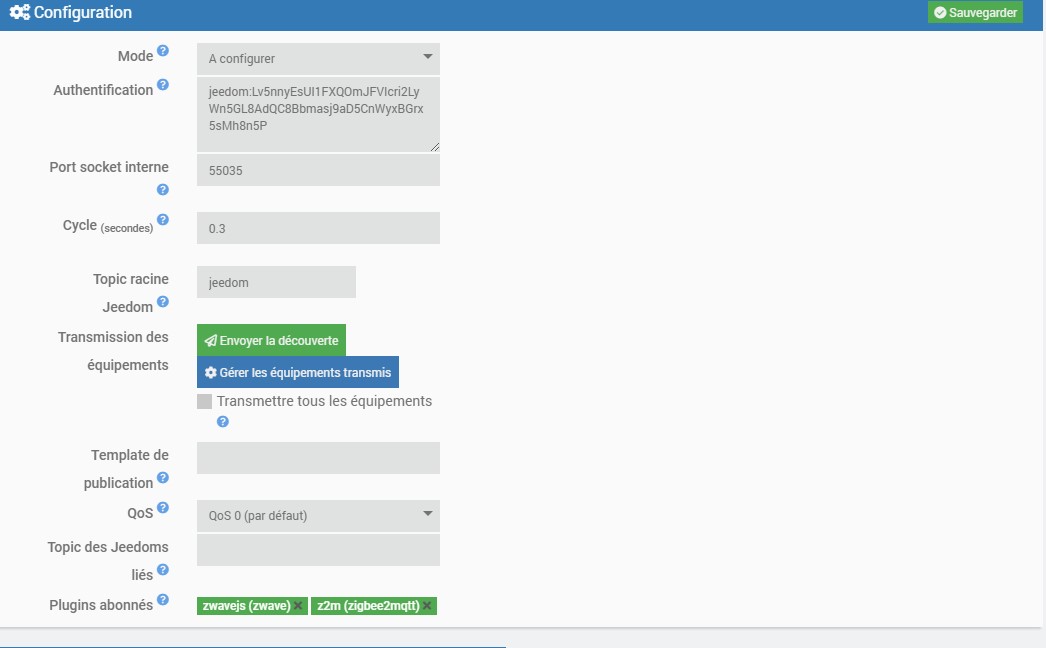

Capture écran du panneau de configuration du plugin mqtt
Sur la capture écran du plugin mqtt je veux la configuration la ou il y a le bandeau bleu écrit configuration svp.

Bandeau bleu Configuration
Dans la section mode choisir broker local puis sauvegarder.
Déjà le mode est pas configuré !

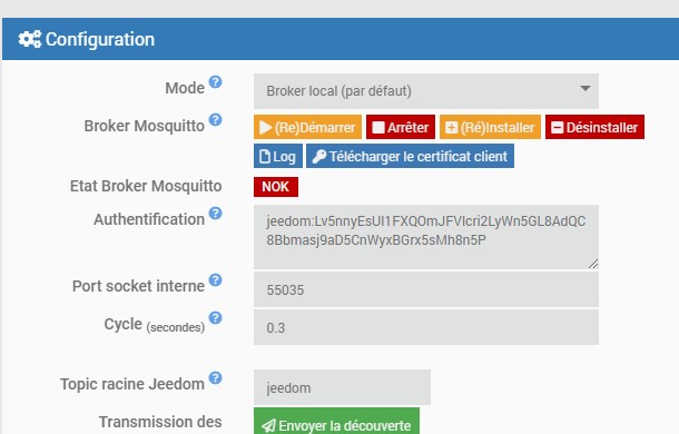

état après relance et redémarrage : état NOK
quant au -brokeur local-, pourquoi pas, mais tout fonctionnait sans cette option
Impossible !

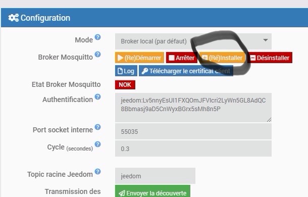

Si mosquitto est en local, il faut préciser broker local et réinstaller mosquitto.
La le démon ne risque pas de démarrer puisque mosquitto est NOK c’est écrit en rouge sur votre copie écran !

action déjà faite, comme déjà dit avec la copie d’écran avec Etat NOK, je ne comprend pas
Je ne sais plus si il faut sauvegarder après avoir cliqué sur réinstallation.
