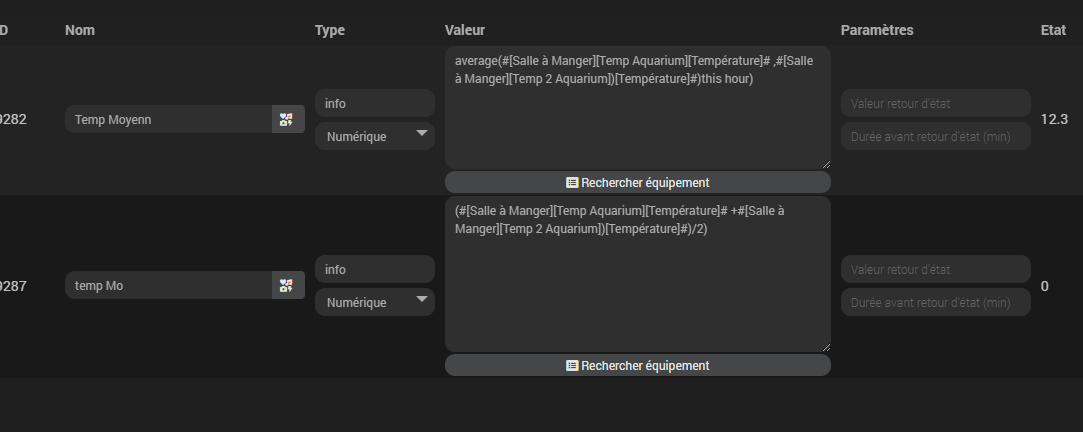

je souhaite pouvoir avoir une moyenne de mes capteurs de température de mon aquarium
je tente via average ou même une addition / 2 mais les deux valeurs sont fausses
En effet la sonde présente dans l’aquarium me renvoi: 24,6 et la deuxième pas encore installé dans l’eau renvoi 19.6
cela devrait renvoyé 22.1 mais ici mes deux tentatives donnent 12.3 ou 0…
merci par avance
A première vue et sauf erreur les 2 calculs sont mal formatés.
  1. La fonction de calcul average ne prend qu’une seule commande en 1er argument et la période en second :
    • average(commande,période) & averageBetween(commande,start,end) : Donnent la moyenne de la commande sur la période (period=[month,day,hour,min] ou expression PHP) ou entre les 2 bornes demandées (sous la forme Y-m-d H:i:s ou expression PHP).
    Exemple: average(#[cmd]#, hour)
  2. Concernant la moyenne par addition divisé par le nombre de valeur, la parenthèse semble mal placée (en y regardant de + près c’est encore pire 1 parenthèse est ouverte puis fermée à 3 reprises), ce devrait plutôt être :
    (#[cmd1]# + #[cmd2]#) / 2
Pour le calcul ou tu fais /2, il y a un souci sur les parenthèses.
Pour la fonction average, elle s’applique à une commande et non plusieurs commandes. Enfin, c’est ainsi que je l’ai compris.

toutefois ci pour la fonction / 2 cela me renvoi encore 0
(#[Salle à Manger][Temp Aquarium][Température]#+#[Salle à Manger][Temp 2 Aquarium])[Température]#)/2

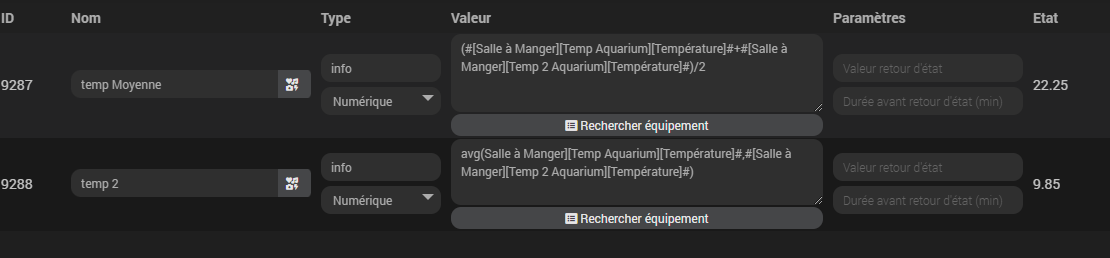

lol j’ai trouvé il me manquait un #
yes merci à toi :slight_smile:
Pourquoi ne pas utiliser la fonction php « avg » ?
Par exemple, pour mes capteurs de températures :
avg(#[Cave][Mvt Garage][Température]#,#[Cave][Ambiance][Température]#)
Bonjour Jerryzz,
Mon probleme est resolu avec mion ajout de #
mais pour vous répondre les deux ne renvoi pas les mêmes valeurs et comme l’a indiqué Salvialf c’est une moyenne sur une période mais je fais la démo ici:
@jerryzz : juste pour préciser, avg() n’est pas une fonction PHP mais est issue du core Jeedom.
@ArnauldF : @jerryzz a raison, je n’y ai pas pensé sur le coup mais c’est bcp plus simple à utiliser quand on ne fait pas d’erreur de syntaxe ce qui est ton cas, il manque le dièse et le crochet au début de la 1ère commande. Ne surtout pas hésiter à tester avec le testeur d’expression en 1er lieu.
merci pour cette précision
En effet, j’avais encore omis un # mybad :slight_smile:
la bonne formulation était
avg(#[Salle à Manger][Temp Aquarium][Température]#,#[Salle à Manger][Temp 2 Aquarium][Température]#)
