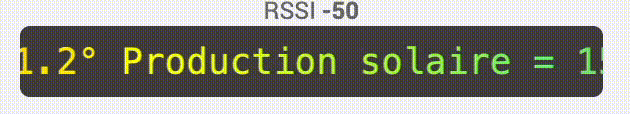

Moyen simple de faire réactualiser un widget Dashboard?
J’ai bricolé un widget pour faire afficher dans mon équipement NotifHeure sur le dashboard la customapp qui est en cours d’affichage. Mais ça ne se met à jour qu’au rechargement de la page.

Enregistrement de l’écran 2026-01-23 à 15.46.44

Si je ne me goure pas tu dois mettre la classe cmd-widget pour le div et faire afficher #state#
<div class="led-display cmd-widget" id="ledDisplay_#id#">
  <span>#state#</span>
</div>

#state# ça ne marchait pas, elle ne prenait pas la valeur du texte. Pourtant c’est sensé marcher d’après les docs, j’avais essayé.
C’est que je mets à jour une commande d’un équipement mqtt avec un event dans un scénario, et j’applique le widget sur cette commande ce qui explique sans doute la non mise à jour de #state#
J’ai du coup quand même réussi a faire ce que je voulais, mais je pense plus compliqué car au début ça marchait mais dés que je l’appliquais sur 2 commandes, seule une se mettait à jour.
J’ai testé et ça marche ta version, donc je ne jette pas, je garde pour tester plus longuement en // :smiley:

J’allais te dire que tu pouvais aussi essayer #display_value# à la place de #state#
Ce que tu as posté fonctionne ou c’est sur ça que tu n’arrives à mettre à jour qu’une seule commande ?
Bonjour Noyax,
Ma dernière version fonctionne bien appliquée sur plusieurs commandes
J’ai 3 afficheurs répartis dans la maison, donc 3 équipements Jmqtt sur le dashboard. Ce widget est sur une commande text qui est le message en cours d’affichage.
Cordialement
Edit :
J’ai peaufiné un peu ce matin le rendu pour refléter le mieux possible les leds awtrix. Ca me convient c’est assez réaliste :slight_smile:
