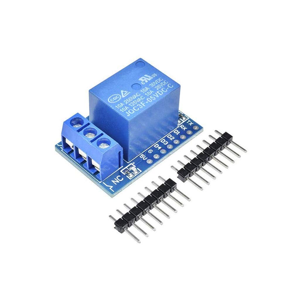

Chez moi j’ai utilisé un Wemos D1 mini (wifi) pour ouvrir le portail et récupérer son état.
Pour l’ouvrir, un relais sur le wemos de ce type :
Qui fait office de contact sec.
Et pour récupérer l’état, le capteur d’ouverture/fermeture du portail qui est branché sur la carte électronique agit comme un contact sec (enfin 2 du coup, 1 pour l’ouverture et 1 pour la fermeture), j’ai branché en parallèle le capteur de fermeture sur un pin du wemos et je sais si le portail est fermé ou non.
En revanche ma carte électronique du portail ne permet pas d’ouverture piéton en contact sec donc uniquement ouverture total.
