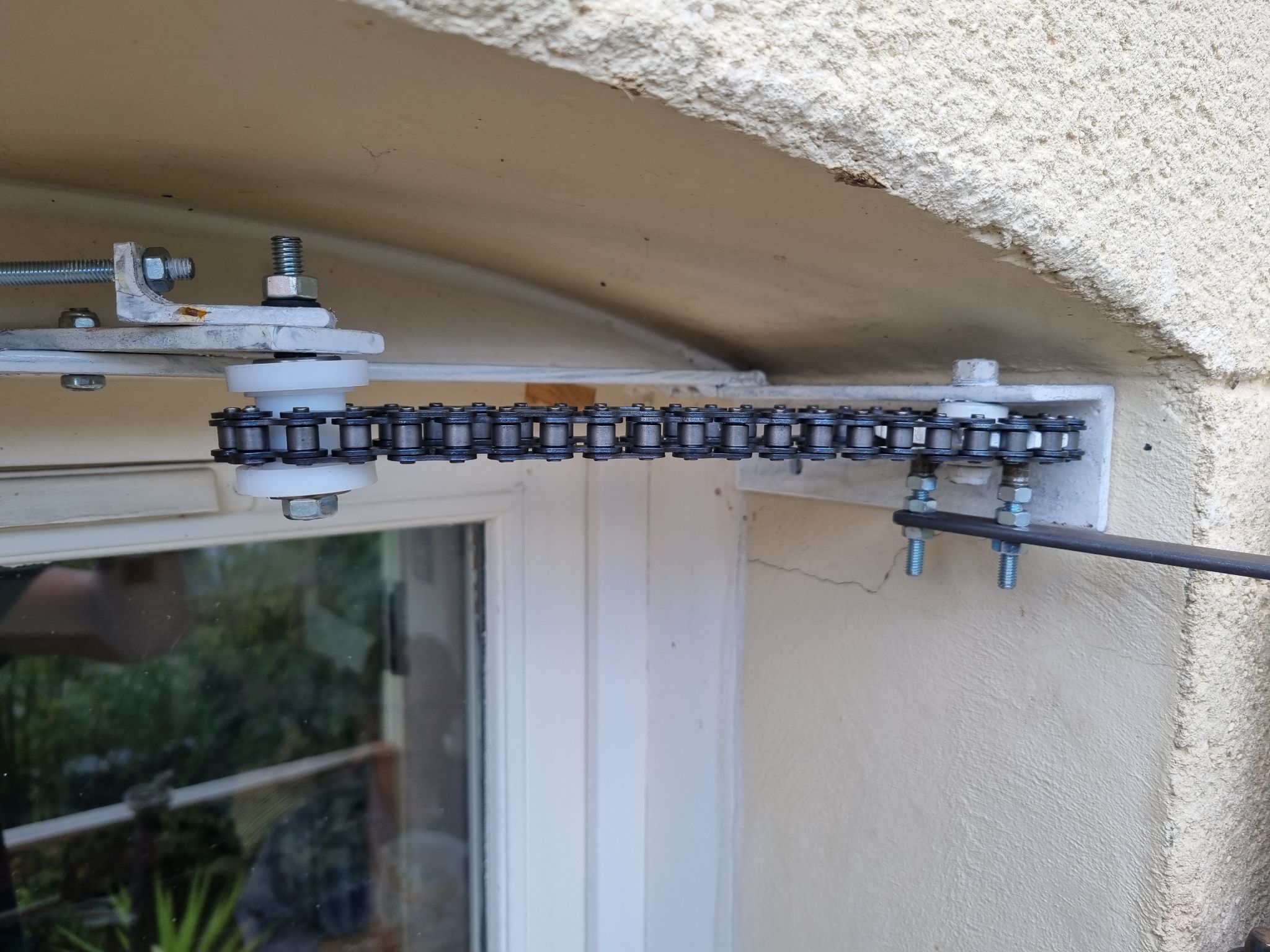

Ne trouvant pas dans le commerce des dispositifs de motorisation de volet battant qui me conviennent, j’ai créé moi même mon système.
Il faut être un peu bricoleur, mais j’arrive à un coût d’environ 80 / 90 € par volet, et surtout on peut automatiser des volets relativement lourds.
L’automatisme est embarqué dans la programmation de règles dans une Wemo D1 mini sous Espeasy en lien avec Jeedom
Pour ceux qui sont intéressés par la motorisation de volets battants je vous donne le lien du site que j’ai créé avec toutes les informations nécessaires à la réalisation

L’arrêt sur obstacle est géré par un contrôle permanent de l’intensité du vérin de commande. Une simple chaise posée sur la terrasse suffit à arrêter le mouvement

Salut ! Ça a l’air super ! Ils ont tout de même l’air de faire pas mal de bruit. As-tu pensé à réglé ça en changeant une partie de matériel ?
