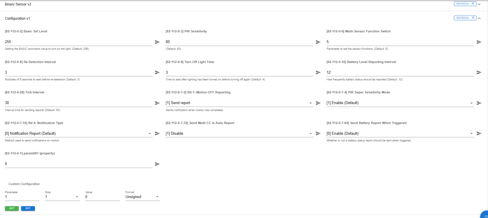

Bonjour, je rencontre un soucis avec mes 2 PSP05 de chez Philio Technology. Malgré plusieurs réinitialisation et après avoir testé de multiples réglages, ces derniers n’envoient plus la notification IDLE vers mon contrôleur. J’ai passé un moment sur Z-Wave JS UI pour faire des tests mais en vain. Dans l’onglet « Motion sensor status » si j’appuie sur le bouton IDLE, il détecte bien le statut (« IDLE » ou « Motion detection ») et il l’envoi vers le contrôleur mais une fois envoyé, l’équipement ne remonte plus d’information. Pourtant le capteur détecte bien des mouvements puisque sa LED s’allume si on fait un geste devant. De plus la pile est neuve.
Je vous joins la capture de la configuration Z-Wave JS UI, en espérant que quelqu’un puisse m’aider à trouver une solution à ce problème.
Est-ce hors des intervalles de la configuration (copie d’écran), en gros 8x3=24 ou 30 secondes ?
d’après moi, la re-detection interval est fixée à 24 secondes
